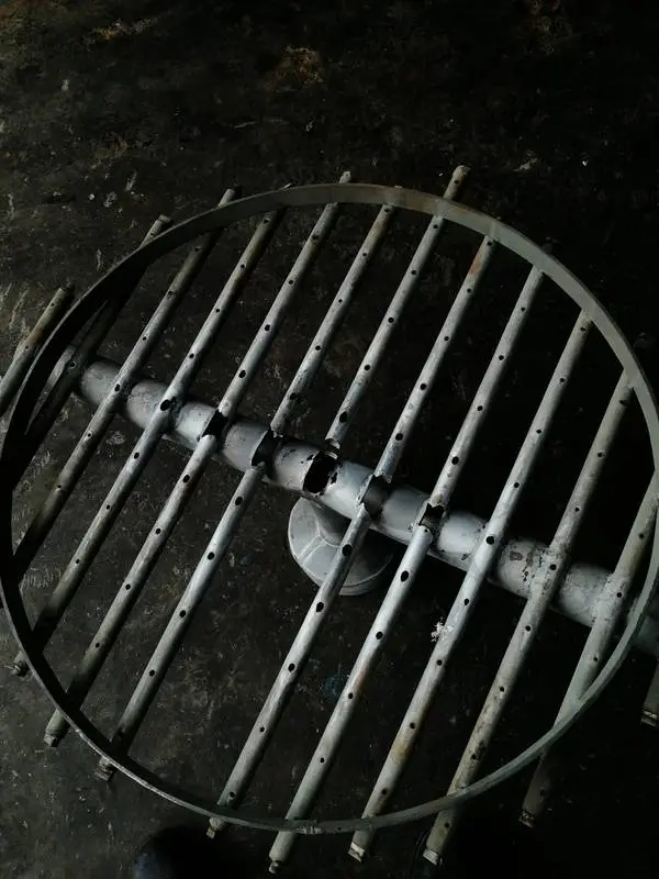

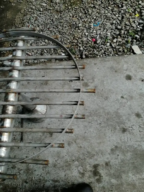

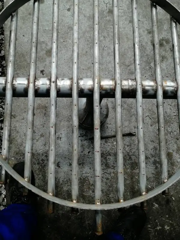

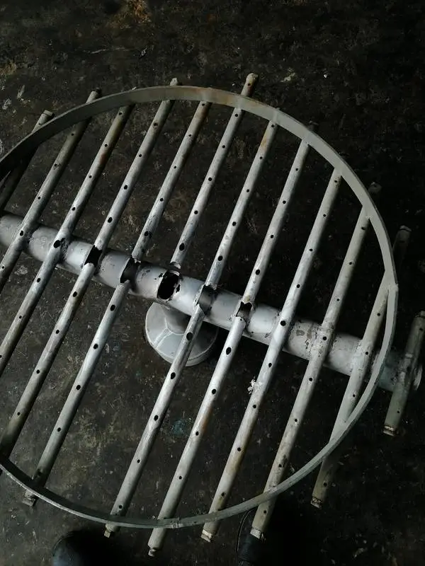

不锈钢分布器腐蚀可以更换四氟分布器吗

完全可以。

只要压力、温度允许可以更换。但是要考虑原设计,是否与液体介质的组分含量超标有关呢?应该引起总是。

建议根据操作温度、压力及介质特性选型

看图2图3 都是焊缝和热影响区腐蚀,是由于制造过程中焊接工艺不当,层间温度没控制导致的不锈钢晶间腐蚀
可以让制造厂家赔偿 和重做发货的 还能拒付质保金(采购尾款)
