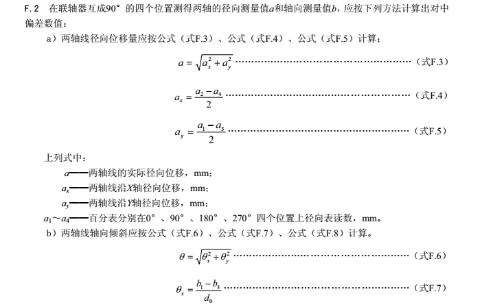

你们离心泵双表找正都用什么方法?

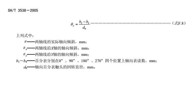

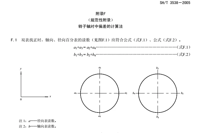

补充的图片
发表于 2018-9-9 10:50:02
参与人数 2财富 +10 收起 理由
156026692 + 5 积极参与
亚梅 + 5 积极参与
156026692 | 显示全部楼层       最后访问IP上海市
海川大学四年  |  头衔:  【版区常驻技术员】
非常谢谢楼上朋友有图有真相的解答,顺便看了一下,截图的标准已更新,SH3538-2017 石油化工机器设备安装工程施工及验收通用规范
