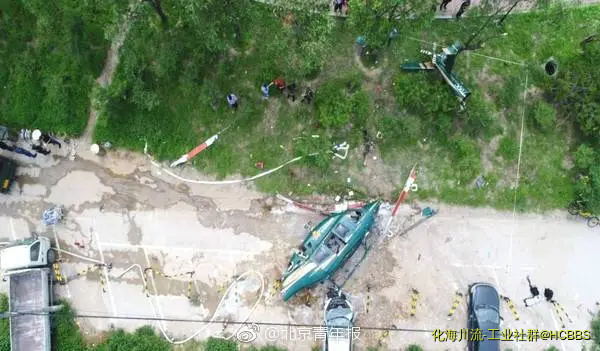

北京直升机坠机调查报告:女机长忙于寻找地标,精力分配不当
微博@北京青年报 图
@北京青年报 8月28日消息,7月30日11时许,北京市朝阳区奶东村一停车场区域内,一架隶属于华彬天星通用航空股份有限公司的民用直升机发生坠机事故,机上4人受伤。今天,民航北京监管局公布此次坠机事件的调查报告。报告称,“经查,造成此次事故的主要原因是机长在飞行过程中精力分配不当 ,在直升机偏航情况下忙于寻找地标,忽视了直升机的操控状态,导致直升机在低空小速度状态下出现 LTE(丧失尾桨效应),机组在出现非正常情况时操纵不当,应急处置不力,过量向前操纵驾驶杆,导致直升机桨盘侧倾过多进入复杂状态。在直升机接地前,机组过量上提总矩造成低旋翼转速与桨叶失速,升力变小同时尾桨效应变差,导致直升机不可控坠地。”民航北京监管局认定,根据《生产安全事故报告和调查处理条例》(国务院493号令)的相关条款规定,该事件构成一起通用 航空较大事故。
北青报记者从报告中了解到,这架飞机机长为一名28岁的女性,2016年取得商用驾驶员执照,总飞行时间接近 490小时,在本次事故中,该机长左肩胛骨肩峰骨折、左肋骨骨折,受轻伤。
