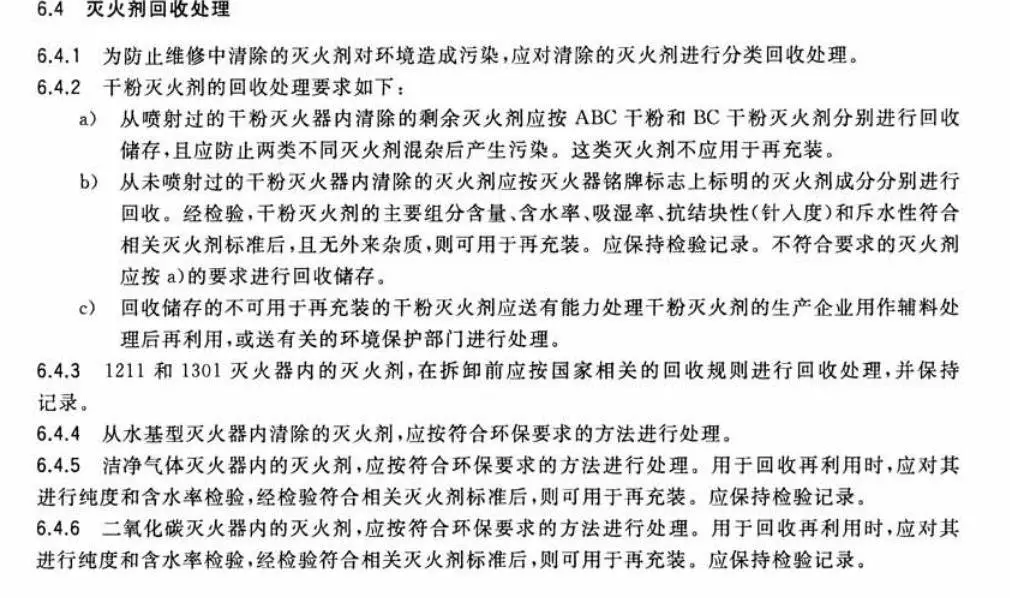

这个可以参考下。
发表于 2018-9-6 22:48:51
我认为主要看灭火器年检标签,有标签的话以标签为准。没有标签的话,按照GB50444-2008标准执行。
