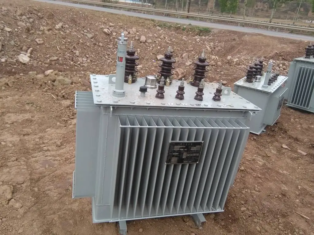

变压器型号是s11-m2500/10,没有油枕的,怎么给它加油呢,油位计是浮筒油位计,现在显示的是红蓝各一半,需要对它加油吗?这台变压器停用了有半年了最近瓦斯继电器报低瓦斯报警,在放气孔放气没有放出什么气体,应该都是空气,是不是需要对瓦斯继电器再加油让里面的油杯浮起来呢?不然它一直是报警,对变压器不怎么了解,麻烦师傅们给讲解一下怎么处理这种情况,谢谢了!!!,

上面有注油孔,图中黑色的就是。油加到显示全部蓝色即可,不要加太多,变压器运行油温上涨会稍微膨胀,油需要加同型号变压器油。至于报警是不是这个原因,不太确定,因为实际问题可能性很多,可以排除下试试,不行再找别的原因。

尧尧120219楼主 VIP会员 VIP会员 | 显示全部楼层       最后访问IP辽宁省
麻烦问一下,那个瓦斯继电器是需要往注油孔加油能浮起来还是直接给变压器注油就能浮起来,因为瓦斯继电器里面的油杯浮不起来断不开报警信号啊

加上来,全是蓝色,底下有个浮子。
注意瓦斯那个面,不要漏气,这个全密封的,注意冬天,热胀冷缩,如果漏油的话,容易跳闸。我们这里跳过2台了,现在都改回用油枕的,靠谱,看的见。
