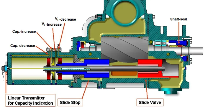

[讨论] 丙烷螺杆压缩机的滑阀怎么工作的

丙烷螺杆压缩机的滑阀怎么工作的

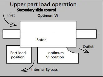

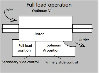

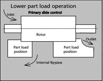

图1为压缩机满载运行,图2为压缩机较高负载运行,图3为压缩机较低负载运行,通过图中可以看出,压缩机的内容积比Vi的调节是通过下方的secondary slide和primary slide来控制的,secondary slide和primary slide都是靠液压驱动的,一旦primary slide被定位,secondary slide就被定位,通过primary slide的凹槽的径向排出口的位置来实现有效压缩行程。[primary slide:主滑块;secondary slide:次滑块]

由后端的往复式油缸里的活塞通过活塞杆传动定位滑阀的位置,再由电磁阀控制油缸里活塞两端的油的多少,来确定,滑阀的位置。

实际是个旋转活塞,以前是四通阀控制,现在是电磁阀控制。加载和减载内部活塞随轴线移动。
