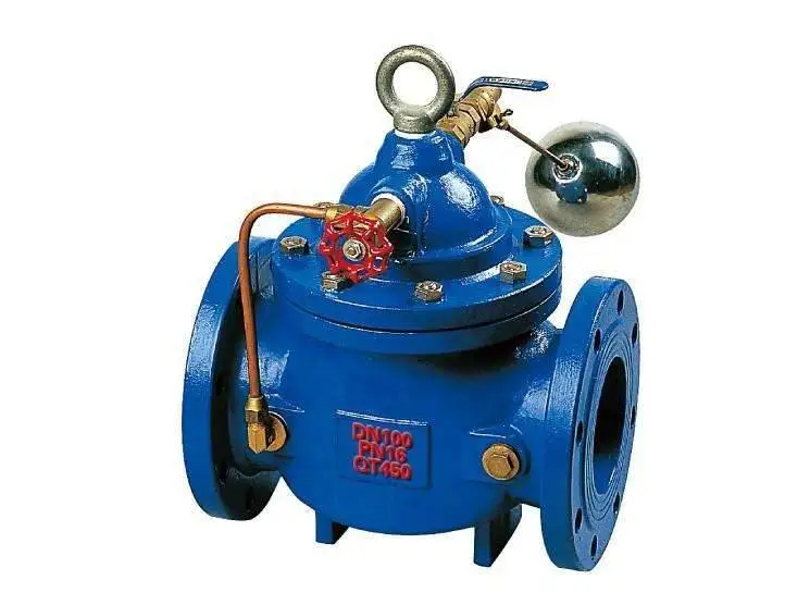

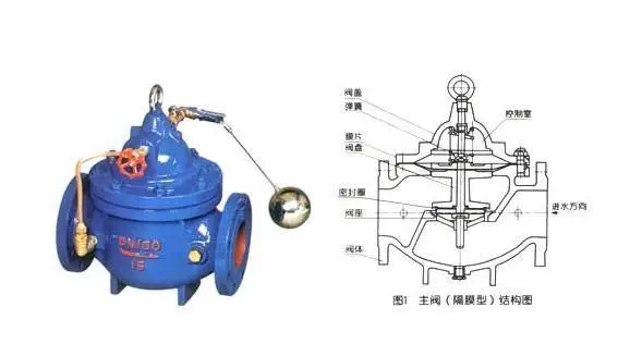

   这种水位控制阀浮球那根小管那么短,怎么安装到水箱里?有明白的大侠讲一讲,最好发个图

浮球式液压水位控制阀,感觉可以将球阀与浮球控制开关阀之间拆开,中间加管道连接。

我也觉得可能是可以把中间接长引入水箱中,但没有实例怕不好使呀

就是二楼说的这么安装的  就是安装的时候注意浮球浮起时要能够将阀门关闭,要不不起作用

这个用不着担心,那个浮球就是控制阀门上部水压的开关,开了就是撤压,主阀门开,关了就是升压,主阀门关。
