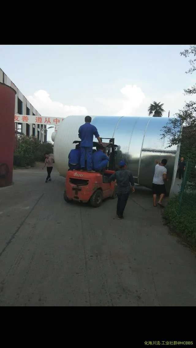

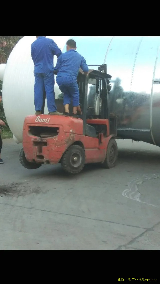

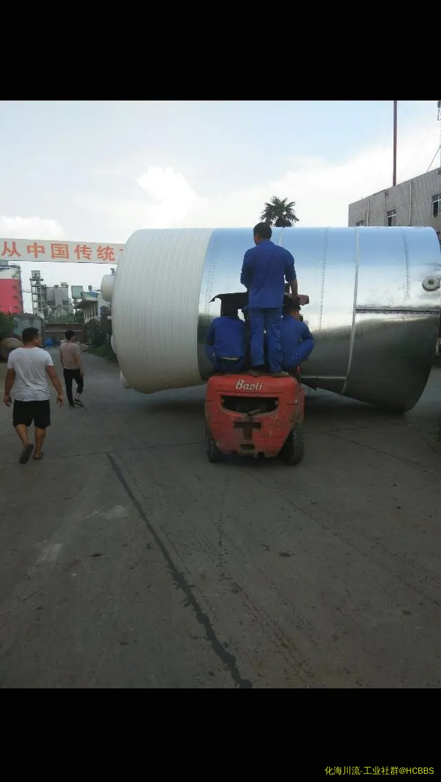

叉车能这样工作吗?既当吊车又当板车。

这样做肯定不可以,即超重又挡住了车的视线,靠人来配重也不合适啊。

这是坚决不行的

典型的违章作业,违反叉车作业安全规程的规定。
1. 叉载物品时,应按需调整两货叉间距,使两叉负荷均衡,不得偏斜,物品的一面应贴靠挡物架。
2. 禁止单叉作业或用叉顶物、拉物。特殊情况拉物必须设立安全警示牌提醒周围行人。
3. 在进行物品的装卸过程中,必须用制动器制动叉车。
4. 车速应缓慢平稳,注意车轮不要碾压物品垫木,以免碾压物绷起伤人。
5. 用货叉叉货时,货叉应尽可能深地叉入载荷下面,还要注意货叉尖不能碰到其它货物或物件。应采用最小的门架后倾来稳定载荷,以免载荷后向后滑动。放下载荷时可使门架少量前倾,以便于安放载荷和抽出货叉。
6. 禁止高速叉取货物和用叉头向坚硬物体碰撞。
7.叉车叉物作业时,禁止人员站在货叉周围,以免货物倒塌伤人。
8. 禁止超载,禁止用货叉举升人员从事高处作业,以免发生高空坠落事故。
9.不准用惯性溜、放、圆形或易滚动物品制动。
10.不准用货叉挑、翻栈板的方法卸货。

这是严重的违章,司机视线不清,人员站在移动的叉车上滑下来就有可能造成伤亡

这是杂技团吗,这么大的东西明显挡住了视线,且没有固定很容易倾倒,配重肉块也很不错,看着都很结实,罐子都叉变形了,还能用吗?

严重违规操作啊 ,但是很多小企业都这样违规,这是在卖命!

这种严重违章行为者往往会沾沾自喜,向人吹嘘,实际上这种行为潜伏者巨大的风险:
1、司机看不到前进路线,盲目驾驶。
2、设备超高、超宽
3、设备未固定,易掉落伤人、伤设备。
4、叉车自重不足,重物重心不稳,易出事故。
5、靠人配重,严重违章,容易伤人。
6、这种行为没人制止,单位 安全管理形同虚设。

1.配重不夠應用更大台的叉車 2.禁止人員手扶叉舉物如物品翻裸落會壓傷 3.視線受阻應倒車行駛
