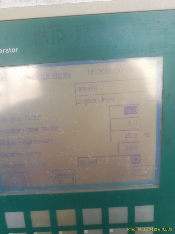

哪位仁兄有GEA厂家的离心机的设置  型号是UCD345-00-02  现在设置乱了起动不了,类似于图片上这种  急用

看说明书,3部分是操作
输入WS作为用户,密码
输入转速设置
ON启动,PROD生产开始
