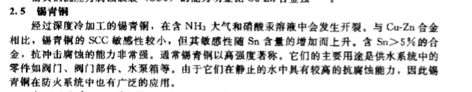

想咨询一下各位大神,我们都知道氨用压力表不能使用铜材质,但我想问能不能使用磷铜啊?因为我网上搜了一下看有的人说磷铜不会被氨腐蚀啊,不知道是不是这样。谢谢大家!

不建议使用。没有使用经验来佐证的请慎重选用。
发表于 2018-8-22 09:22:07
为什么非要用“铜材质”?现在不锈钢材质的价格不高,寿命还长,直接选用就好啊。
发表于 2018-8-22 09:25:12
shrien + 2 积极参与
alasnowVIP会员 VIP会员 | 显示全部楼层       最后访问IP山东省
氨、氧都用专用压力表

氨压力表

这本来就不是个问题,有现成的专用的氨用压力表(黄色外壳的)。
