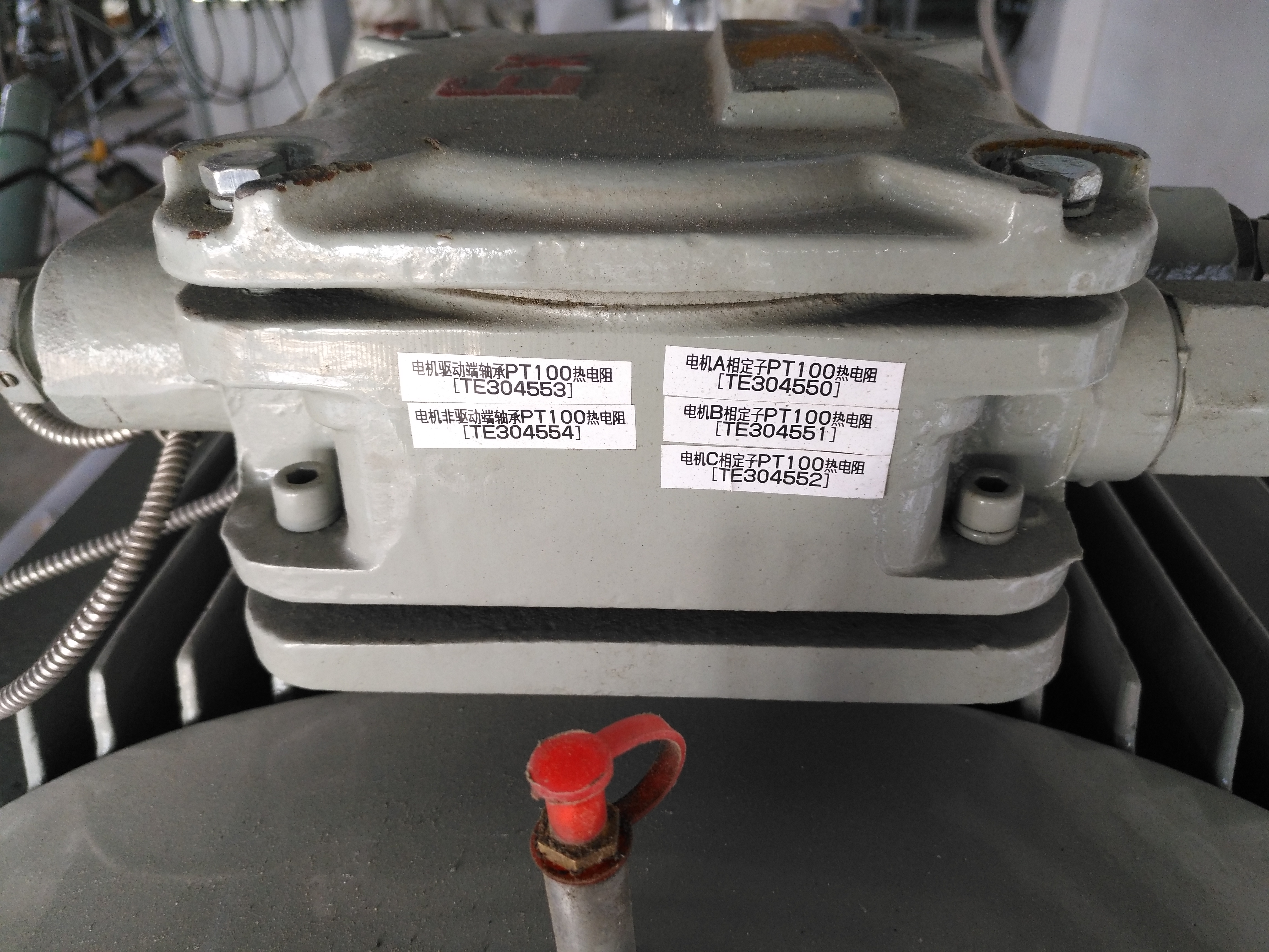

低压电机功率多大采用测温装置,设计上有没有标准?下图是现场220kW电机本体自带的测温装置
发表于 2018-8-21 16:11:12

个人认为电机温度在80度以下就不需要了,电机功率在20KW以下把,除非特别要求,一般国内非高温的我们通常都不接。
发表于 2018-8-29 18:30:37

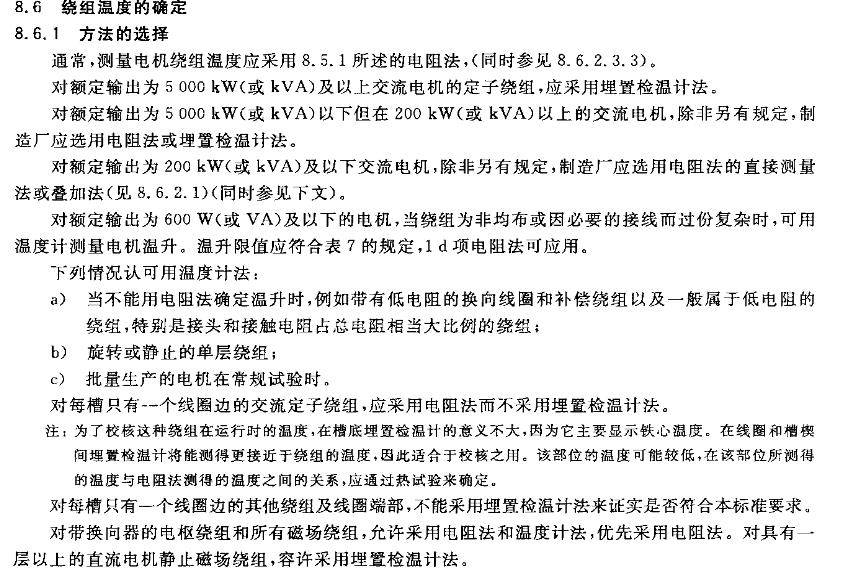

这个对你也许有帮助
发表于 2018-8-31 10:55:00

可以,用PT100
发表于 2018-12-13 17:01:01
