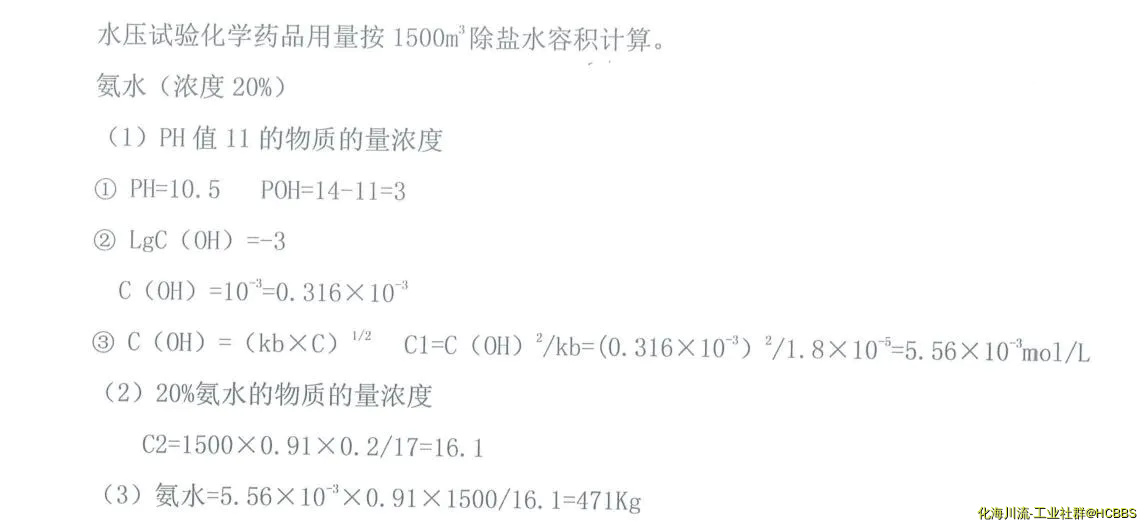

浓度20%的氨水,加入1500立方米的水,调节ph=11,请问大概主要加入多少氨水?
下面这张图片是别人计算的,让我验算一遍,我算出来是2940kg,领导说几百左右就够了。

图片里OH?的浓度应该是0.001,结果莫名其妙变成了0.316×10^-3

我现在觉得自己的计算方法有问题了都,有没有哪位能告诉我一下计算方法
