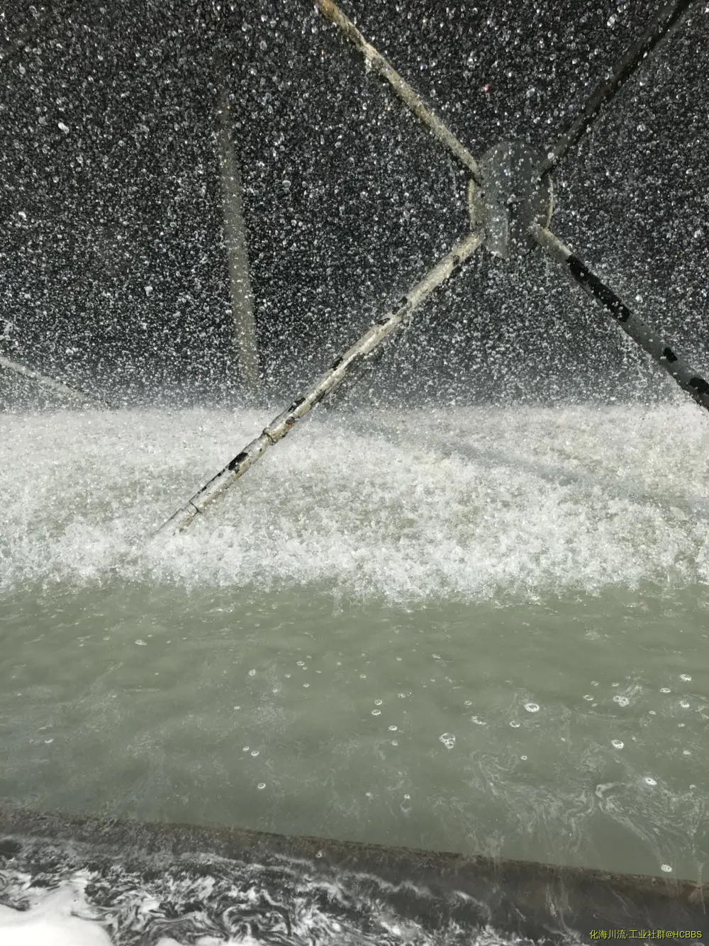

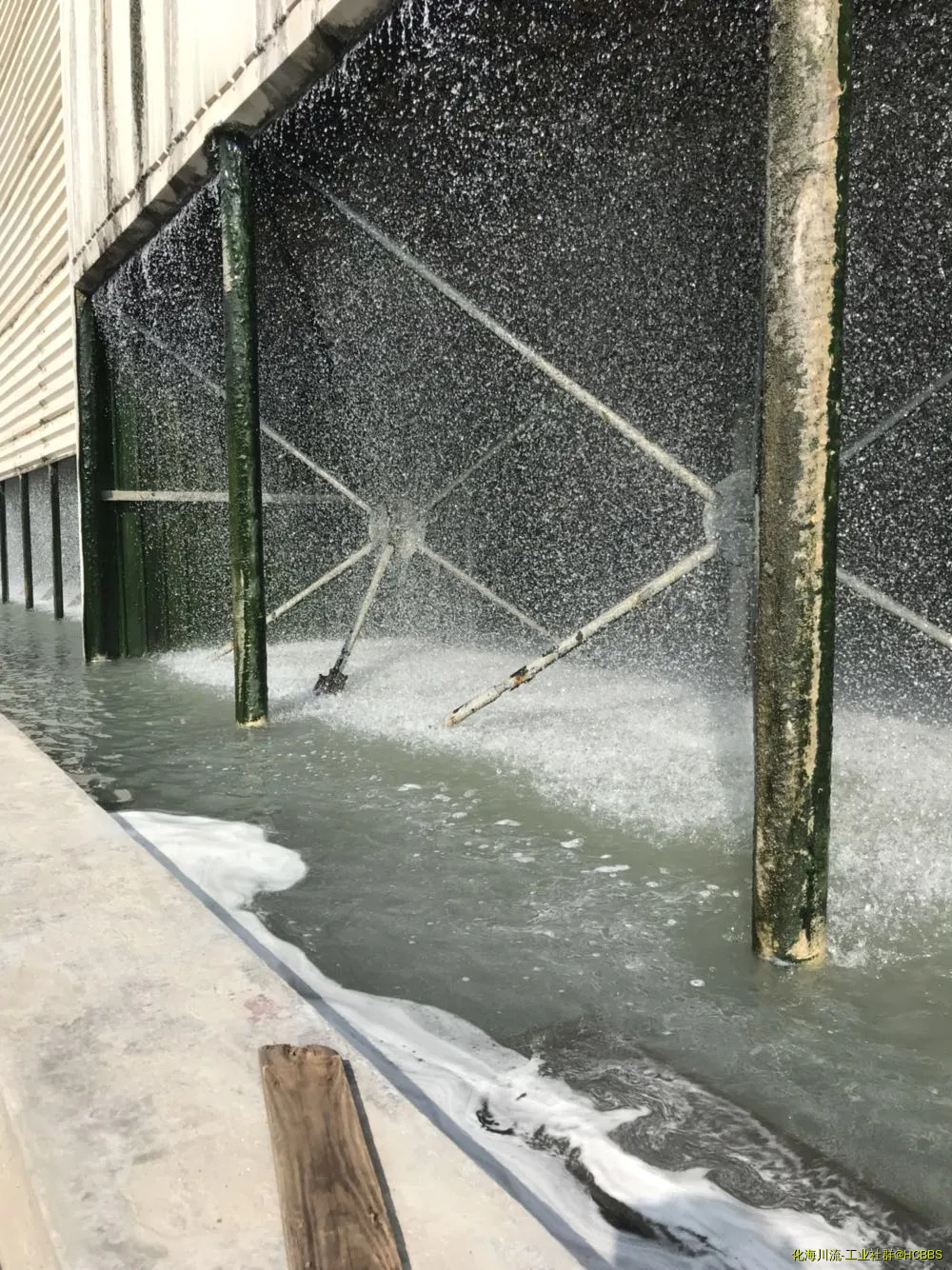

大家关于绿藻的处理及预防办法。

说明氨氮或者氮磷超标,有大量微生物,出现蓝藻,应该使用杀菌剂。

用电化学方法处理一步到位

我们的技术可以处理,循环水做磁化处理,既能杀菌灭藻,还能除垢防垢

氧化杀菌灭藻剂与非氧化杀菌灭藻剂搭配使用
