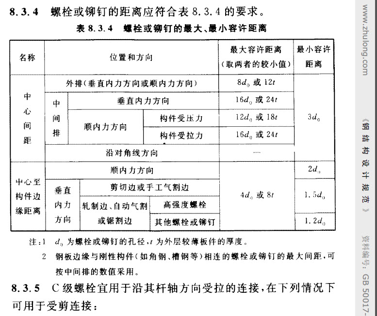

耳式支座或圈座的相邻螺栓(或锚栓)的间距要满足钢结构规范这个表吗?
登录/注册后可看大图
螺栓分布圆直径4.7米,经过计算16个M24的就可以了;
我认为满足受力计算要求就可以了,
土建说16个螺栓间距太大,不满足这个表格,我说24个也行,
后来我画了一下,24个螺栓的话,相邻筋板最小间距只有191,深度350-450,
相邻筋板的间距比较小,筋板焊接操作空间可能不够
这个图就是24个螺栓的布置图
感觉没有必要这么多,后来我设计20个,
螺栓数量多了从受力角度考虑没有害处,
想听听各位对此问题什么观点。

这是钢结构的规范,不适用吧,你给他支座标准里的数据看看,NB/T47065.3

这做土建的就是死脑筋,你这又不是钢结构,不符合钢结构设计规范不很正常。

FMSD楼主 VIP会员 VIP会员 | 显示全部楼层       最后访问IP上海市
lanyou36 发表于 2018-8-22 14:19
请问一下楼主,螺栓间距表格是什么标准中的!
钢结构规范50017-2003
发表于 2018-8-27 16:21:36
是滴,我也是这样想的,人家还喷我,说这个要求是各行业通用的构造性规定
如果圆周均布四个支座,相邻两个支座的地脚螺栓距离可能超过一米呢,按照他想法可能严重超标了,
哈哈,行业不一样,感觉没有必要往钢结构上靠。

行走间找方向VIP会员 永久VIP | 显示全部楼层       最后访问IP内蒙古自治区
这个规范的表格是钢结构本身还是支撑设备?如果是支撑设备的话可以适用,如果结构本身不适用;开孔过多对结构受力没影响?
死读书的多啊,尽信书不如无书
行走间找方向 发表于 2018-9-7 10:26
这个规范的表格是钢结构本身还是支撑设备?如果是支撑设备的话可以适用,如果结构本身不适用;开孔过多对结 ...
钢结构规范,当然是钢结构自身,与设备无关
