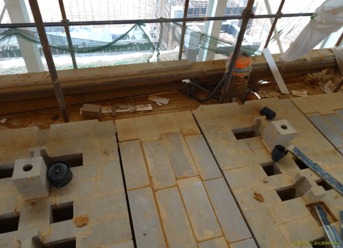

焦炉砌筑质量,归根结底就是六个字“严、准、净、平、直、均”。简单解释一下就是:
严——灰浆要饱满,炉体要严密。各砖缝不能漏气。
准——各个尺寸数字(墙宽、洞宽、标高、中心距等等)要准确。
净——墙面要干净,各个气流的通道(砖煤气道、斜道等)更要干净。
平——平整度达到要求,尤其是炭化室底部、墙面不能有逆向错台。
直——垂直度符合要求,另外膨胀缝要直。
均——灰缝大小要均匀,泥浆搅拌要均匀。

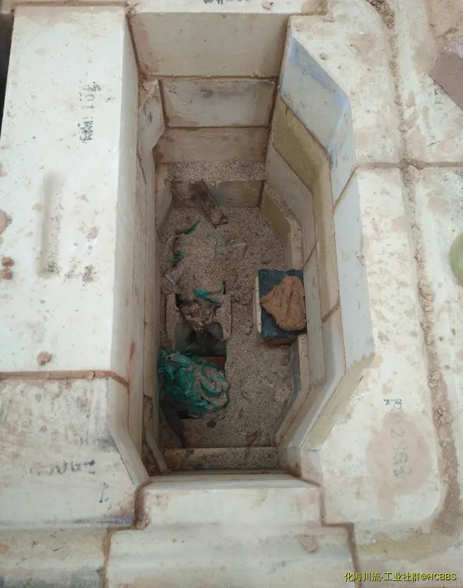

下面给大家两个焦化厂砌炉的图片,大伙比较一下
A、焦化厂

焦炉砌筑的对比
B焦化厂

缝大的结实?还是缝小了结实?反正垒墙得有一定缝隙。
发表于 2018-8-17 10:36:04
按图纸要求来说,砖的缝隙标准为5mm,允许误差±3mm,也就是3~8mm。 缝隙太小了,影响炉体膨胀;砖在膨胀过程中受到挤压而变形。 缝隙太大了,墙不严密。例如炭化室内的荒煤气串漏到燃烧室内燃烧,造成局部高温,  详情 回复 发表于 2018-8-18 12:10
如果楼主把后面照片中的不合规处再一一道明,那就是非常好的一个经验贴了
发表于 2018-8-17 10:36:10
发了两个焦化厂的砌炉图片,目的就是让大家对比一下。 A厂——管理很差,造成砖缝泥浆不饱满,很容易发生串漏;斜道和转煤气道内泥土较多,影响投产后的气流阻力。 你看,工人在砌炉时,管理人员在干啥。 1、[att  详情 回复 发表于 2018-8-18 12:22
缝隙太大了,墙不严密。例如炭化室内的荒煤气串漏到燃烧室内燃烧,造成局部高温,甚至烧坏炉墙。
你看,工人在砌炉时,管理人员在干啥。
2、
B厂——管理很到位,可以说达到了“六字方针”的要求。
