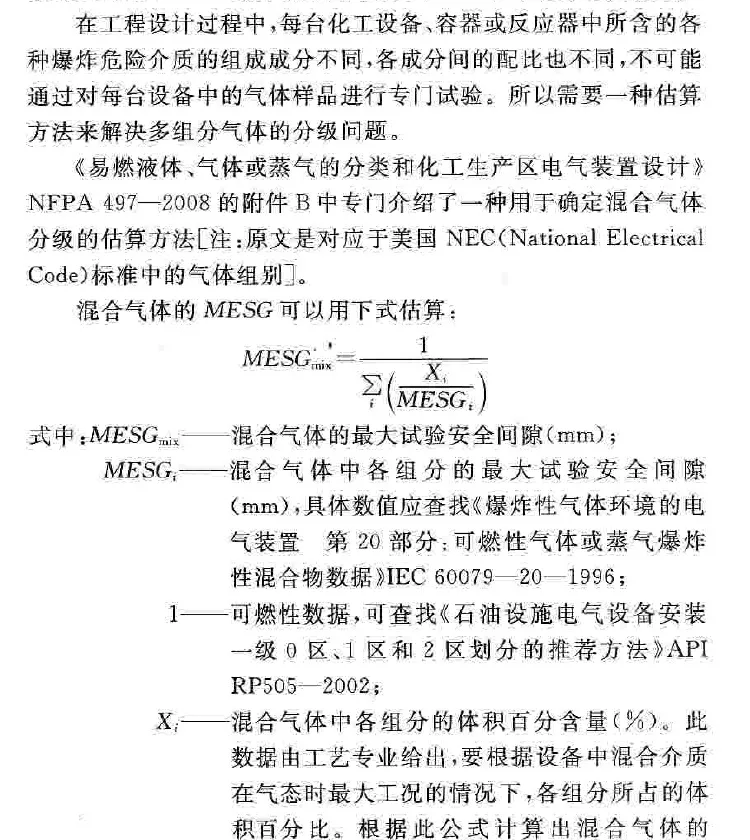

各位,请问国内那家机构能测最大试验安全间隙(MESG)或最小点燃电流比
谢谢

GB50058-2014标准上有气体混合物的最大试验安全间隙(MESG)的计算公式的

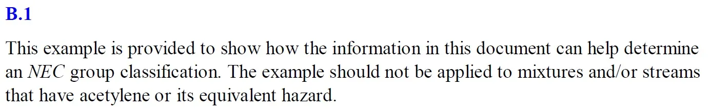

497上面写了这么一句话。气体含有氢气,不敢用
标准有规定,氢气含量超过30%直接按IIC
那个标准,我这氢气约20%。能有权威机构检测一下混合气最好
GB50058-2014 P104页,防爆检测中心国内最权威的也就NEPSI、CQST、PCEC,你可以问问他们,如果有检测机构可以做,那么他们应该是其中的几家
