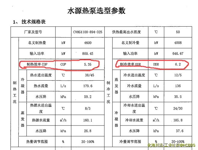

课本上是这样说的:
性能系数COP(Coefficient Performance)是指获得的制冷量/供热量与所加入的能量之比。
制冷时:COPR=QR/W(R是下标,这个地方显示不出来)
供热时:COPH=QH/W
其中,QH=QR+W
所以COPH=1+COPR
即热泵供热系数恒大于制冷系数,并且是大于1的数值
实际热泵机组选型时是这样的:
特灵热泵厂家提供选型参数
特灵热泵厂家提供选型参数
工程热力学课本上说同一台热泵制热效率高,但是实际选型时厂家提供的参数却是制冷效率高,
课本上的解释是:压缩机压缩过程产生了一定的热,这个热也要通过冷凝器散掉,因此,冷凝器散的热量要比蒸发器制冷量大。
所以,制热效率比制冷效率要高一点。而制冷效率高给出的理由是:如上图参数情况,(1)制冷时冷水进出口温度12/5℃,冷却水进出口温度24/30℃,蒸发器和冷凝器内介质温差在20℃左右。(2)制热工况时热源水进出温度8/3℃,热水进出口温度38/45℃,蒸发器和冷凝器内介质温差达到30-40℃。
温差越大,要实现能量的转移肯定要付出更多的代价角度考虑,制热效率确实是比制冷效率低,这个也很有道理。
这两种解释困惑很久了!还请大神出来解释同一台热泵到底是COP高还是EER高?
