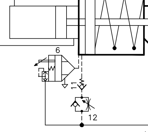

项目上有台欧顿三偏心蝶阀气路配了一个积分快速排气阀,哪位海友知道原理?

其目的就是你的气缸太大了,为了保证阀门的关闭时间短,必须尽快卸掉气压,光靠电磁阀的排气口泄压是非常慢的,所以加了一个快速排气阀

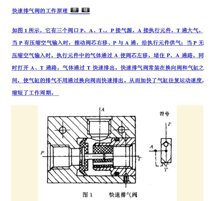

这个我明白,我是想了解快速积分泄放阀的工作原理。
发表于 2018-8-15 17:09:27
大概就是这个原理了
