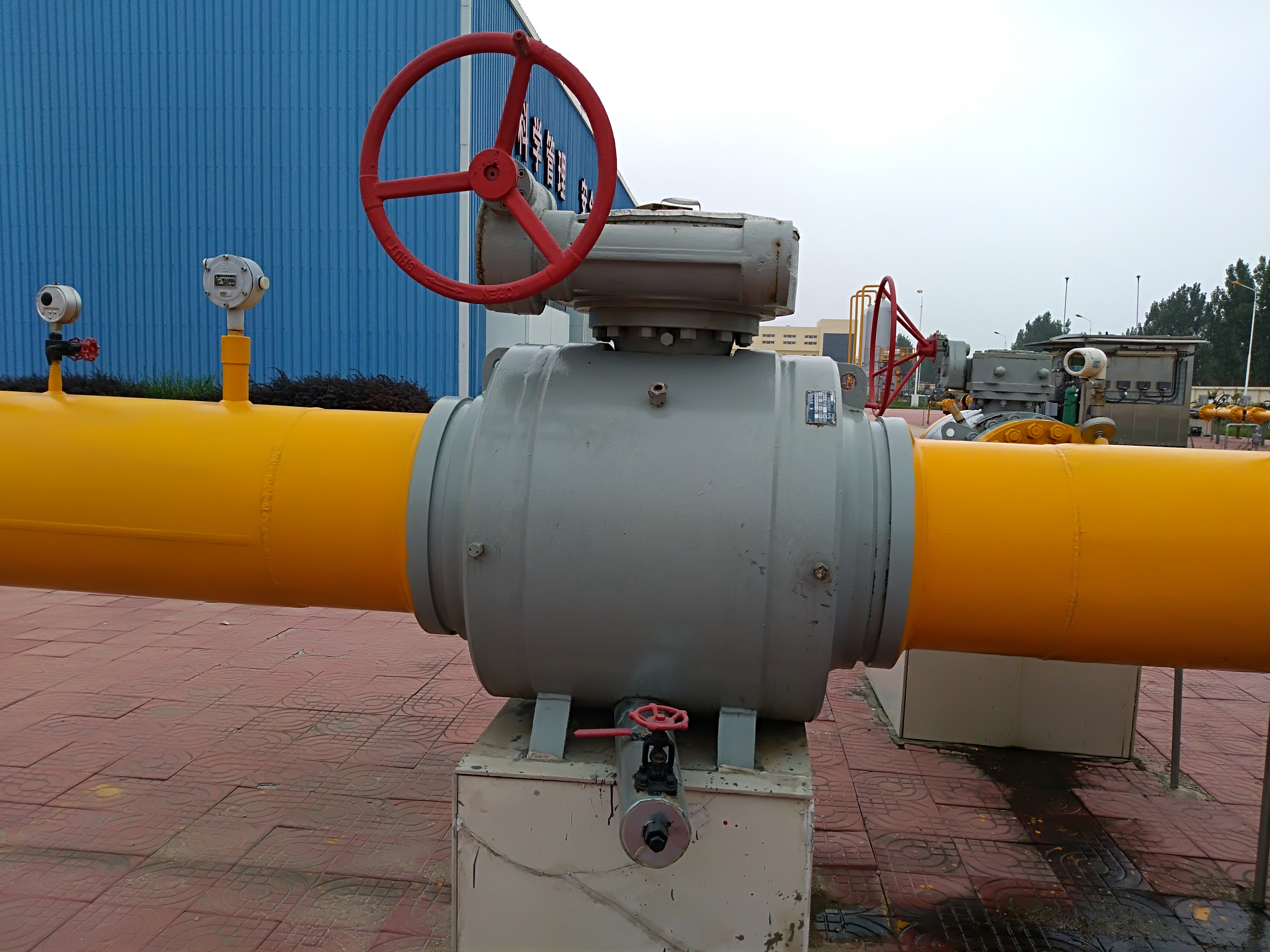

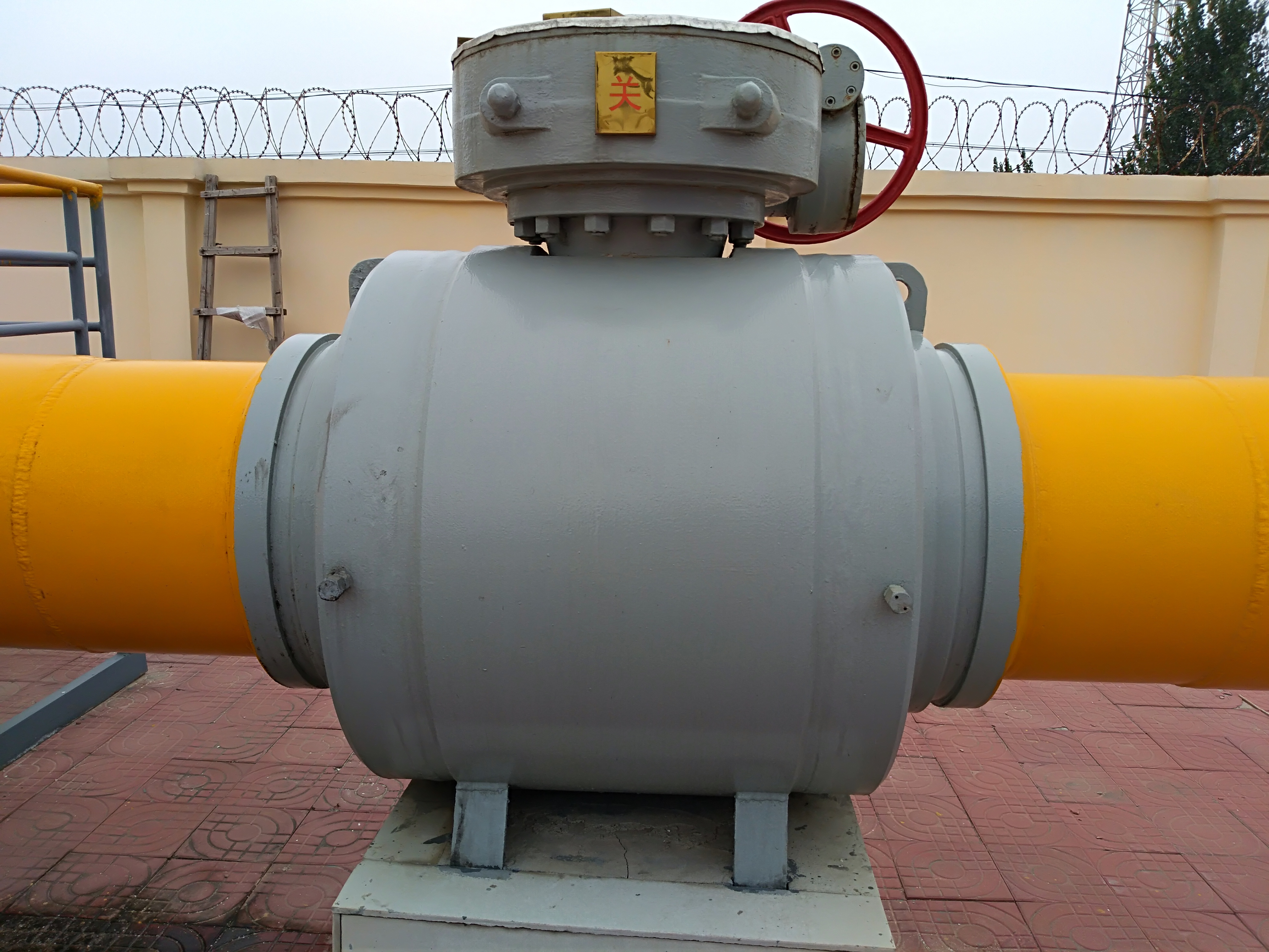

天然气高压球阀,图中哪个是放空口,排污口,注脂口?手动执行机构需要定级保养哪些内容?如何判断内漏及处理方法。

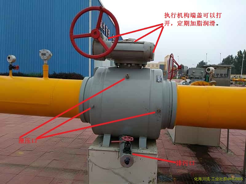

你这第一张图,下面的是排污口,上面的是放空口,注脂口应该在执行机构上,不可能直接注进阀体内,两边的那个应该是静电接地的地方。
