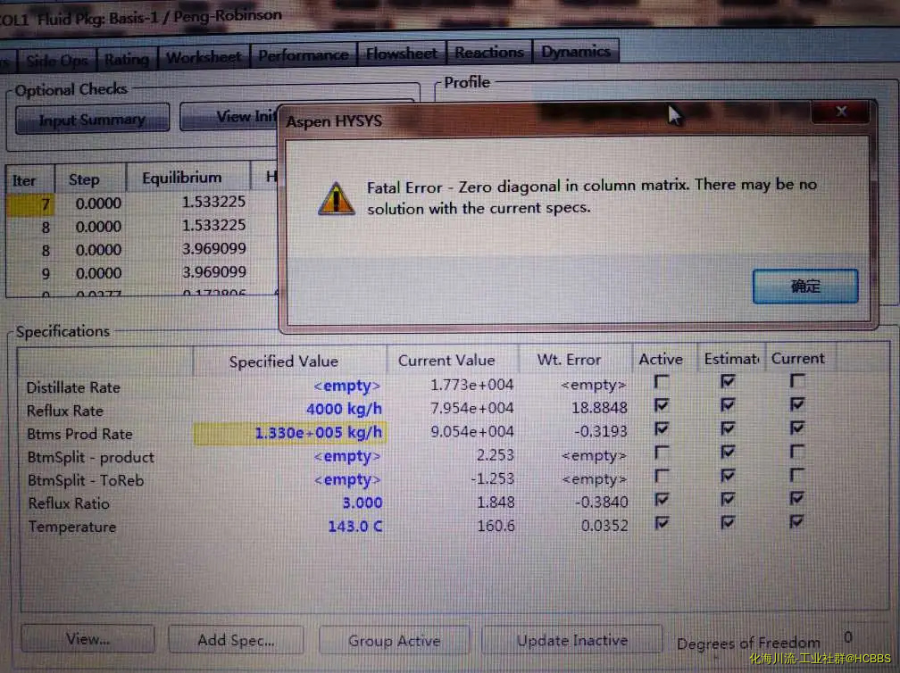

[HYSYS] 不收敛
1.2K |2
w89werVIP会员 VIP会员 | 显示全部楼层 |阅读模式       最后访问IP海南省
如何调节?

出,只有2个自由度,而且的设置active的参数太多(R、B、RR、T),请减少为2个active

w89wer楼主 VIP会员 VIP会员 | 显示全部楼层       最后访问IP海南省
感谢
