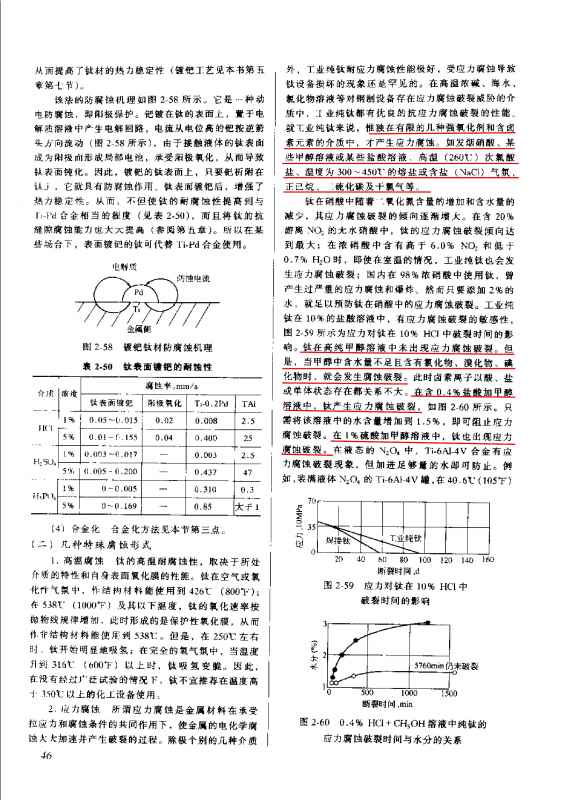

     为什么钛材在某些甲醇溶液中的的腐蚀性会很强。这是什么原理呢?甲醇有什么特殊的吗?

请问,您这第二张截图出自那本书中,想详细学习一下,如能告知,不胜感激。

newray_1211VIP会员 VIP会员 | 显示全部楼层       最后访问IP湖北省
同问,这个图片是出自那本资料啊?谢谢

个人认为钛合金在甲醇-氯化物中的应力腐蚀问题可能原因有3个:1是钛合金中杂质元素的影响,2电化学腐蚀,3.氢脆。
