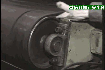

  (3)机器设备的危险
  机器设备的旋转部位和运动部位,危险性很大。
  1、其旋转部分,如钻头、缠丝机旋转的工件卡盘等,一旦与人的衣服、袖口、长发、围在颈上的毛巾、手上的手套等缠绕在一起,就发生人身伤亡事故;
