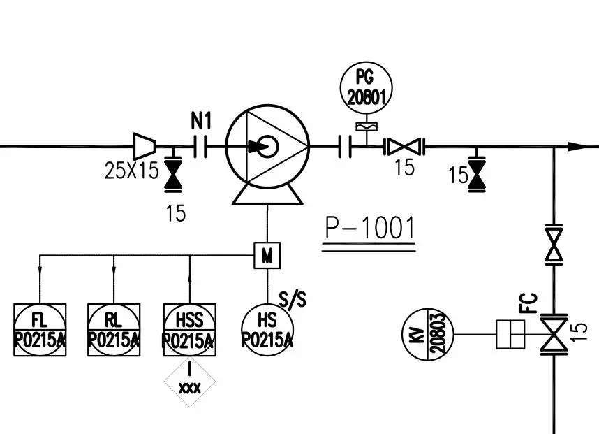

[求助] FL、RL、HSS、表示啥意思?
33.3K |16
跳转到指定楼层
ren19881213VIP会员 VIP会员 | 只看该作者 回帖奖励 |倒序浏览 |阅读模式       最后访问IP河南省

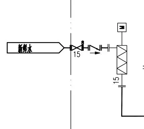

简介--1.仪表管道控制中,FL/RL/HSS/HS代表啥意思? 2.图片中阀门上面有个KV代表啥意思? 3.那个M代表啥意思?-登录查看全文

简介--FL故障状态,RL运行状态,HSS联锁停泵,HS手动停泵,我估计的-登录查看全文
发表于 2018-8-14 13:58:26
我猜: fl:fault; rl:remote/local hss:shutdown hs:stop  详情 回复 发表于 2018-8-14 14:58

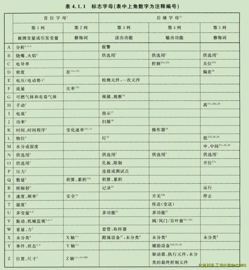

简介--流程图第一页应该有图标介绍-登录查看全文

简介--本帖最后由 hfrs 于 2018-8-14 15:02 编辑 alasnow 发表于 2018-8-14 13:58 FL故障状态,RL运行状态,HSS联锁停泵,HS手动停泵,我估计的 我猜: fl:fault; rl:remote/local hss:shutdown signal hs:stop ...-登录查看全文
发表于 2018-8-14 14:58:15

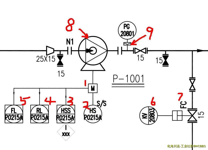

1.仪表管道控制中,FL/RL/HSS/HS代表啥意思? FL故障灯、RL运行灯、HSS联锁停、手动启停 2.图片中阀门上面有个KV代表啥意思? KV就是个开关阀,具体看图,编号可能是XV,可能是UV,可能是RCV,图示是个气缸的开关  详情 回复 发表于 2019-4-18 13:52

简介--alasnow 发表于 2018-8-14 13:58 FL故障状态,RL运行状态,HSS联锁停泵,HS手动停泵,我估计的 那阀门上面有个KV,表示啥意思呢?-登录查看全文

简介--KV: 开关阀  ,M:  电机,马达-登录查看全文

简介--ssln123 发表于 2018-8-14 15:40 KV: 开关阀  ,M:  电机,马达 那这个长方形,上面标注电机,这个表示啥呢?-登录查看全文
发表于 2018-8-14 16:19:38
screw conveyor  详情 回复 发表于 2018-8-14 16:45

简介--RL 远程/就地状态,英文翻译应该是这样,-登录查看全文

简介--1、电机 2、手动开关(一般泛指操作柱) 3-5、电机连锁信号看圆圈外面画方框这种图标,具体什么联锁看流程图首页图例或者看DCS I/O表和电气的联锁电缆表或者控制回路原理图。 6、气动切断阀 7、这台气动开关阀是个气 ...-登录查看全文
