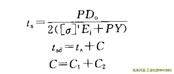

请教我用公式计算的管道壁厚,为什么和表格里的区别那么大?
