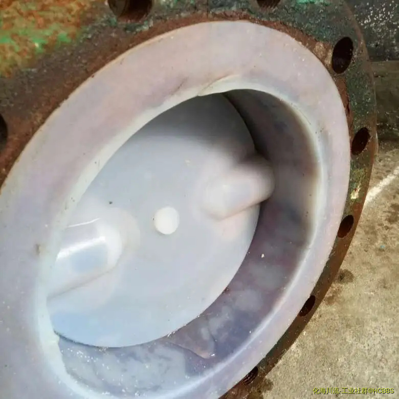

阀门怎么会漏呢

这是密封失效了,大的蝶阀一般密封性都不好

衬四氟的蝶阀,使用后经常出现这种情况,密封面磨损、划痕等等造成的。

密封面损伤,密封不严导致的。

钢口密封是不是比四氟的好些?

首先,蝶阀就不是0泄漏(内漏)阀门;
其次,内衬阀门可能会因为内衬存在反倒影响了阀板的闭合严密性;
第三,如果这是使用过的阀门,由于衬层的变化(工艺工况影响)会导致密封性能下降

我感觉我们厂使用的蝶阀都有这种问题,而且最主要的是还不能硬关    容易直接掰过去
