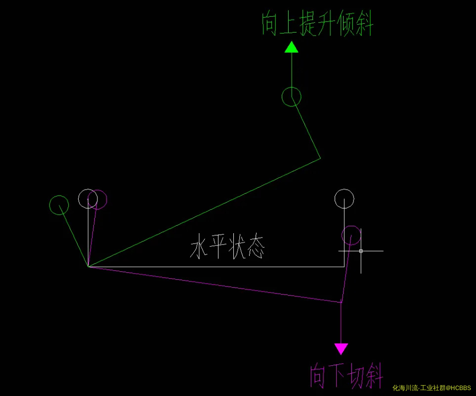

    现在工程在外墙涂料施工阶段,需要用到吊篮,由于我是第一次碰到使用吊篮,所以不太了解,有几台安装好后就按照规范去检查了下,检查中遇到一个关于安全锁的问题,具体如下:所有吊篮使用的均为摆臂式防倾斜安全锁,规范上要求安全锁锁死时倾斜吊篮倾斜角度不得大于8°,我在检查时吊篮时一端提升机固定不动,让另一端提升机做上下运动,当向下行进倾斜角度大概在5、6°时安全锁发生作用,吊篮不在向下行进;但是向上提升倾斜角度达到将近30°时吊篮还在向上行进,安全锁未发生任何作用,请问各位前辈同行这是正常的吗?难道摆臂式防倾斜安全锁的设计原理就是管下不管上吗?

这种情况不正常,人在上面作业太危险。

这属于不正常现象,要及时排查,确认,方可继续作业

倾斜情况不正常,人在上面作业太危险。

不能大角度倾斜

这样不行,上下都得起作用才可以
