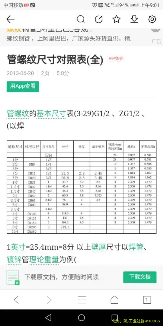

管螺纹里面的DN公称直径与无缝管常说的公称直径是一回事吗?

具体尺寸是不一样的。另外,你确定管螺纹也用DN来表示,而不是NPT之类的?
发表于 2018-8-12 20:47:45
好像没听说过管螺纹用DN标示的。

图片里有对应口径这一列,都是DN开头的,这里的DN和无缝管公称直径DN是一个意思吗?
