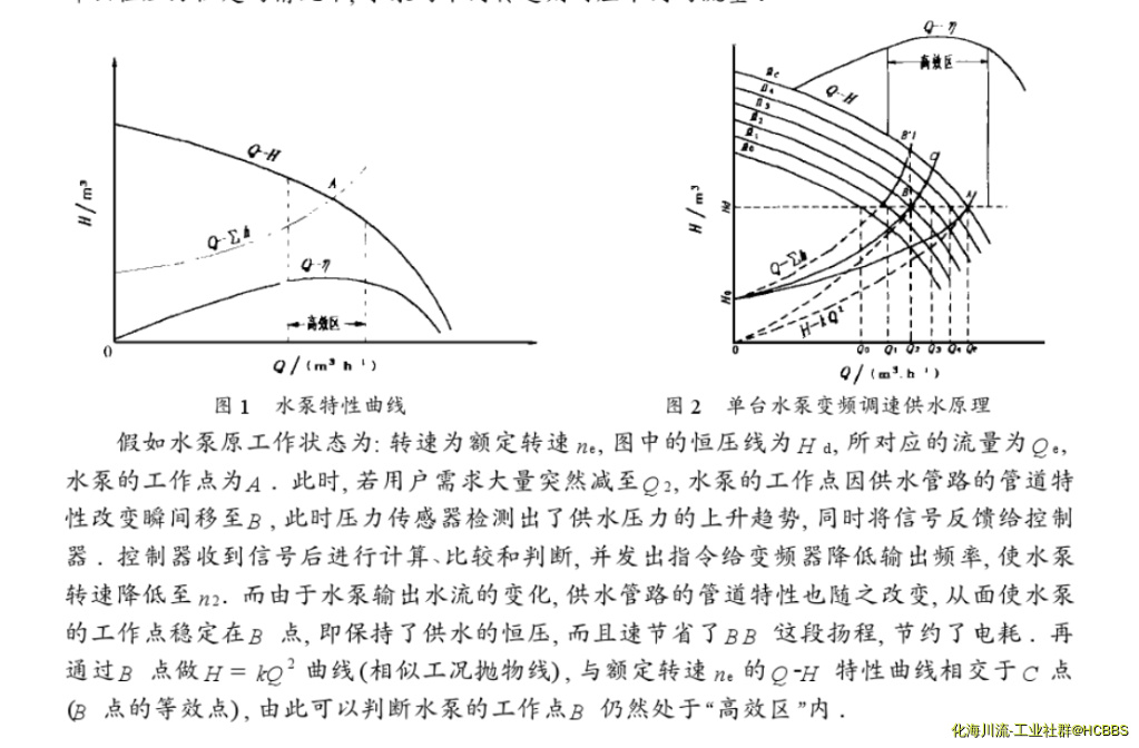

变频恒压供水系统在用水量变化时,水压不变,试问:管路特性曲线改变不改变啊?我总感觉管路系统一旦确定,管路特性曲线就不发生变化,教材上也是这么说的,那么工况点始终在管路特性曲线上。是不是所有的水泵管路系统,不管变频与否,只要用水量变化,管路特性曲线肯定变化?我的脑子里一直存在着阀门调节和变频调节两种情况,感觉管路特性曲线在不去关阀门的时候总是不变的,求大神指导!!!

有没有大神回答下啊 同问
