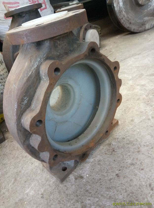

路人戌VIP会员 VIP会员 | 只看该作者 回帖奖励 |倒序浏览 |阅读模式       最后访问IP江苏省
简介--有什么材质的泵或者采用什么样的方式可以让泵更加耐腐蚀、耐碱、耐盐。。。。。。。-登录查看全文

简介--选用塑料泵,或者材料上可以选择高材例如双相钢、超级双相钢-登录查看全文

简介--ETFE,PTFE,PFA,FEP等氟塑料可以耐大多数酸碱盐。-登录查看全文

简介--钢衬F46材质的化工泵耐腐蚀能力比较全面,但是,碱液输送需要注意结晶对机封的影响,建议使用无压烧结碳化硅材质的机封。-登录查看全文

简介--PP,PVDF都可以-登录查看全文

简介--如果对流量需求不是特别大的话,气动隔膜泵是个比较适合的选择-登录查看全文

简介--这样说太宽泛,就耐腐蚀材质来说,不锈钢、玻璃钢、PP、PVDF、FEP、PTEF、PFA等等都耐腐蚀,特别是衬氟泵。耐碱的话不锈钢就可以,便宜的话可以参考PVDF或PP,玻璃钢不耐碱。 ...-登录查看全文

简介--F46泵,耐酸碱浓度高-登录查看全文
