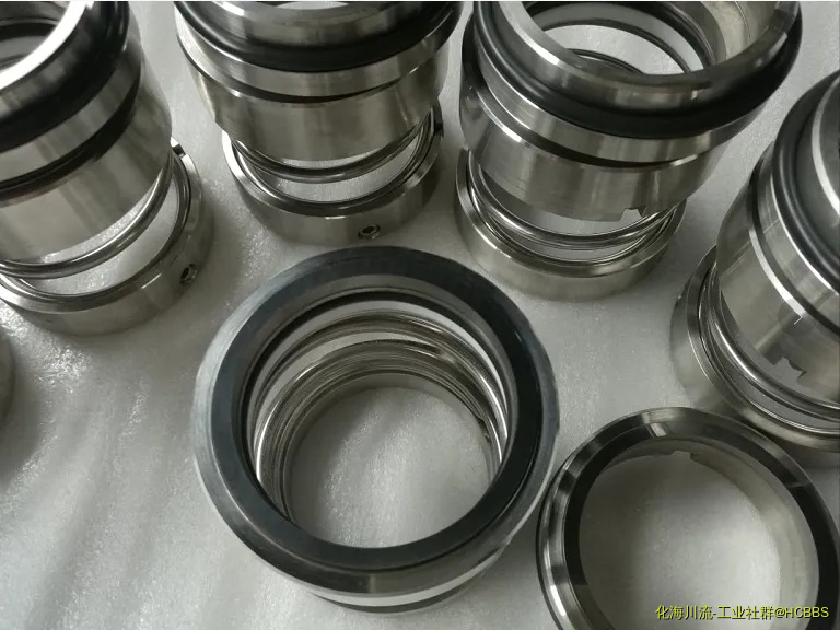

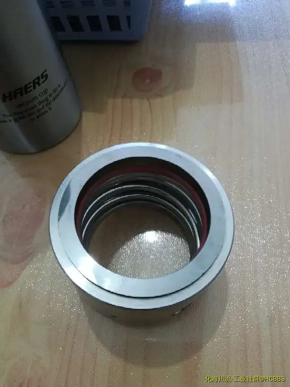

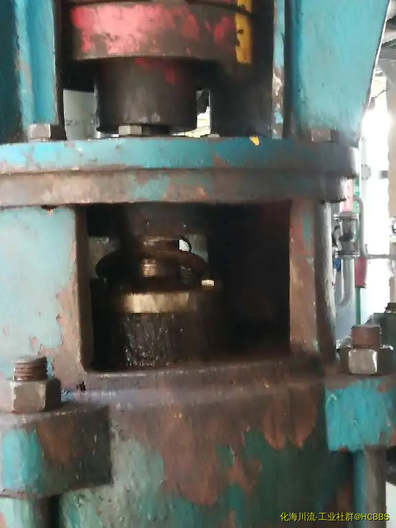

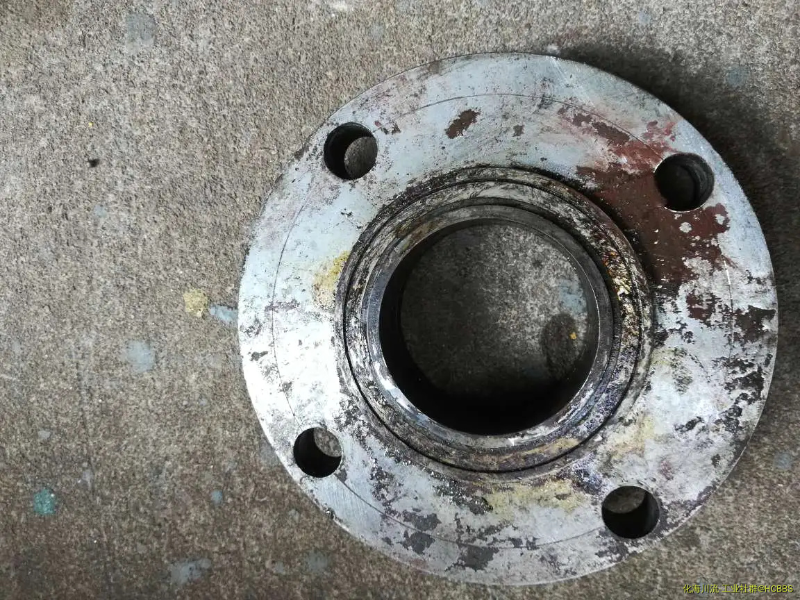

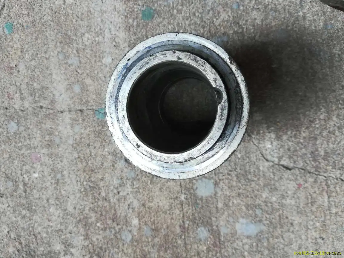

新的机封是摆拍,图二三是立式多级离心泵的机封,已经修了很多次了,还是漏,一个老师傅说怀疑机封动静环材质一样的问题

吾辈心中亦有惑楼主 | 显示全部楼层       最后访问IP浙江省
补充下,介质是萃取水,看样子不是太干净

动静环材质一样可以,不过通常选用石墨对碳化硅的,一软一硬,硬的环面宽。

介质含杂质;颗粒,通常采用摩擦副硬/硬组合配对

拆下的机械密封端面有磨损吗?
backcat666 发表于 2018-08-09 23:31
要采用合理的冲洗方案!
正常的话这台泵的介质还可以,我们大修后开了三个月,现在另外的组去修半个月修了五次了,昨天开上去还是漏,开了20分钟开始变小。说是静压试漏没漏,手动盘车是漏的。机封是动静环一样材质,用了宽面的静环,现在在考虑改多弹簧机封。现场感觉有一阵阵的杂音,听棒听声音又很好。
backcat666 发表于 2018-08-09 23:43
拆下的机械密封端面有磨损吗?
没明显磨损

backcat666 | 显示全部楼层       最后访问IP广东省
单弹簧机械密封的端面比压不均,容易泄漏;多弹簧刚均匀的多了!机械密封的压缩量是多少?泵的轴向窜量是多少?机械密封正常情况下可以使用三年,三五个月太短了!
纠正一下,是一个星期修了三次。现在查出了问题,说是两套新机封静环密封面变形,属于配件问题。我们这边对异味要求很高,只要开始漏就要处理,环保压力大,公司要做化工无泄漏工厂。
