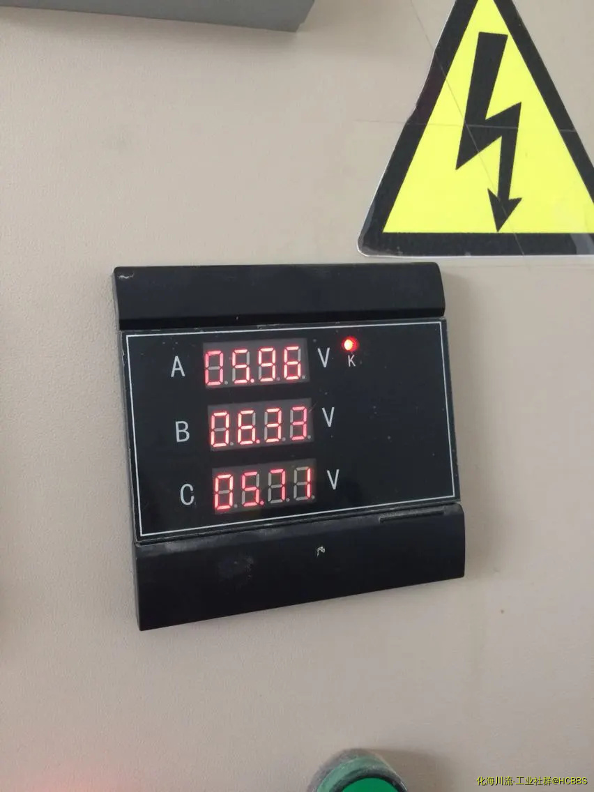

高压三项电压不平衡,这样正常吗?如果不正常该从哪里入手检查?谢谢了!!

这类毛病不好查,我已见过电缆头进水,避雷保护器绝缘、变压器端子绝缘橡胶老化。

ABC三相电压分别为5.96,5.33,5.71,三相不平衡分析
1、表计质量问题,计量不准确,需要更换精确等级高的表。
2、10KV供电系统中三相电压由于负荷不均衡从而造成三相电压不平衡,调整负荷,此种可能性最小。
3、ABC三相电压互感器变比误差大,需更换三相电压互感器。
发表于 2018-8-8 10:32:46
shrien + 5 深入讨论
用万用表测量一下二次电压
检查一下二次线路,是三相五柱式接法,还是PT B相接地
