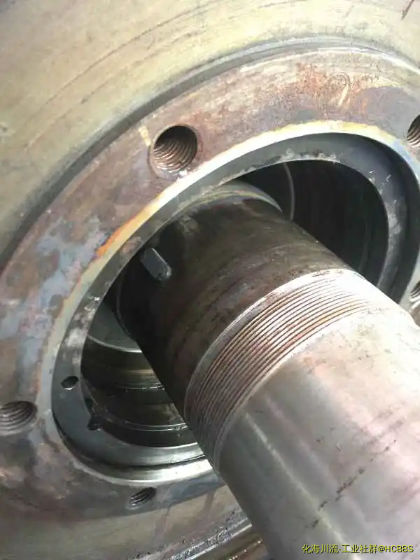

[讨论] 今天拆机封室,怎么都拆不下来,有什么好办法吗
5K |26
lww012800VIP会员 VIP会员 | 显示全部楼层 |阅读模式       最后访问IP陕西省
给水泵的机封室,如图所示

有设备的装配图(剖面图)吗,有的话发一下

多角度拍几张,要么把内部结构图传上来,你这么一张让人怎么分析!

另外一头拆掉,用铜棒顶

多角度拍几张方便大家出谋划策

不要蛮力拆卸。你把结构图摸清楚,用煤油渗透一会,在想办法卸。

就一张怎么看

什么形式的密封,多来几张照片看看

喷点万能除锈剂,用木棒来回敲,这样可以有点松动,还取不下来只能把泵背壳拆下从反面敲下来。

加热

中开泵?

上丝杆,拉出

用气焊烤烤试试

用气动拉马(俗称扒子)慢慢往下扒,没有好办好
