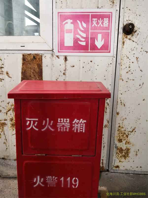

现场灭火器基本要求就是位置固定、设置明显、方便取用。所以我们一般给灭火器箱放置的位置还要多贴一张标识牌。
最近,上级监管机关到现场检查,认为设置的标识过于简单,还需要在现场张贴灭火器使用注意事项等指导性内容。的确,我们的灭火器标识单调简单了点,但是如果把使用方法、注意事项都贴出来,那显得太繁杂了罢。当然,这样做也不麻烦,就照做罢。
其实,那些内容应该是对员工进行培训的内容,如果员工没有掌握,贴出来也只是好看。
大家在实际工作中,还有哪些需要对现场设置的灭火器的相关标识?请分享出来给朋友们参考

下边应该划线,定期检查,我们单位半个月检查一次

与楼主一样,我们灭火器放置的位置也都有个黄色的框,一免放错位置或该有的地方没有。
至于如何操作,灭火器本身上是有说明的,操作规程里面也有,而且经常性的打灭火器培训,现场再张贴灭火器使用注意事项等指导性内容的真的是过分。
我们现在也在搞可视化操作,在现场树立一个牌,对操作步骤进行说明。但这都是针对比较复杂的一些操作调整。灭火器加这个就有些过分了,前面说过灭火器本身上是有说明的,操作规程里面也有,加经常实操培训,属于基本技能范畴的,可视化操作没有必要。

的确,灭火器使用应该是每个人必须掌握的基本技能。一般灭火器上也有使用注意的提示,说起来也不是在取用的时候才去看,平时就应该掌握。当然,如果从可视化角度提高要求,也无可厚非,尽管觉得过于繁杂,也做起来罢。
看看有什么更好的标识可以借鉴
