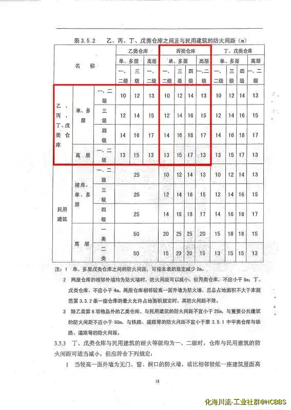

[求助] 请教,三个丙类仓库联建,是否设置自喷
1.3K |5
跳转到指定楼层
lilyahkVIP会员 VIP会员 | 只看该作者 回帖奖励 |倒序浏览 |阅读模式       最后访问IP山东省
简介--本帖最后由 匆匆的过客 于 2018-8-3 11:19 编辑 请教大家,三个丙类仓库联建,防火墙隔开,每个不超过1500,整体超过1500了,是否需要自喷?谢谢-登录查看全文

ycyycy1000VIP会员 VIP会员 | 只看该作者       最后访问IP山东省
简介--仓库建设防火间距是有要求的,你可以看一下规范:《建筑设计防火规范》-登录查看全文
发表于 2018-8-3 15:13:04

sunnsyVIP会员 VIP会员 | 只看该作者       最后访问IP山东省
简介--应该设置-登录查看全文

lilyahk楼主 VIP会员 VIP会员 | 只看该作者       最后访问IP山东省
简介--ycyycy1000 发表于 2018-8-3 15:13 仓库建设防火间距是有要求的,你可以看一下规范:《建筑设计防火规范》 我是按照这个表注解2来考虑的,谢谢提醒-登录查看全文
发表于 2018-8-3 16:37:54

sssawVIP会员 VIP会员 | 只看该作者       最后访问IP浙江省
简介--建规8.3.2第7点写的很明白,占地面积大于1500m2或总建筑面积大于3000m2的其他单层或多层丙类物品仓库就应设置自动灭火系统,跟防火分区面积大小无关。 ...-登录查看全文
