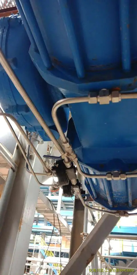

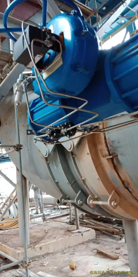

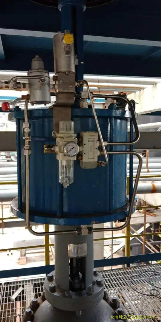

烟气高温蝶阀,气动阀改现场手动,气源总阀关闭,气缸中间平衡管阀应该是打开还是关闭呢?谢谢各位

图一,感觉你平衡阀如果打开的话,不管你现在阀门哪种状态,届时都会半开半关的状态,而且气控阀总有个排气孔在排气。
图二如果打开平衡阀会造成放大器定位器故障

这么复杂的阀门仅凭这几张图讨论操作方法有些牵强,最好的解决办法就是“阀门使用说明书”,看不懂的发上来供讨论为好。通常的手动/自动转换也就是一个档位换向杆(扭)一类的,没有你说的这么复杂。还是看看说明吧。

首先你要搞懂这个平衡阀的作用:这个平衡阀在关闭状态下,上下(左右)气缸才能产生压差,从而驱使阀门动作;当平衡阀打开时,上下(左右)气缸处于连通状态,因此两缸之间没有了差压,阀门会保持打开之前的状态。
当你要投用气动控制的时候,必须关闭平衡阀,确保上下(左右)气缸存在差压,以确保其动作。反之,投手动操作的时候,必须打开平衡阀,有些还有相关的排气阀,泄放掉缸体内的压力,使得手动操作更为顺畅!
不过现在很多类似阀门都是一个切换手柄操作,同时完成打开关闭平衡阀,放气等步骤,这个需要你仔细判断,或厂家说明书进行相关操作!

你这第一张图气路,是用双作用气缸来实现失气失电故障状态下FC或者是FO(过滤减压阀进口肯定还接储气罐了)。这个双作用气缸配手动小球阀,在气路正常工作时要关闭的。当要手轮机构时,这个小球阀要打开

现在不少阀门做的更加人性化了,当你切到手动的同时,程控阀门会自动打开(关闭)气缸之间的平衡阀!
