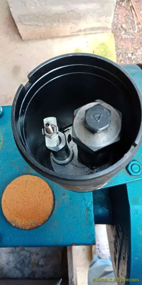

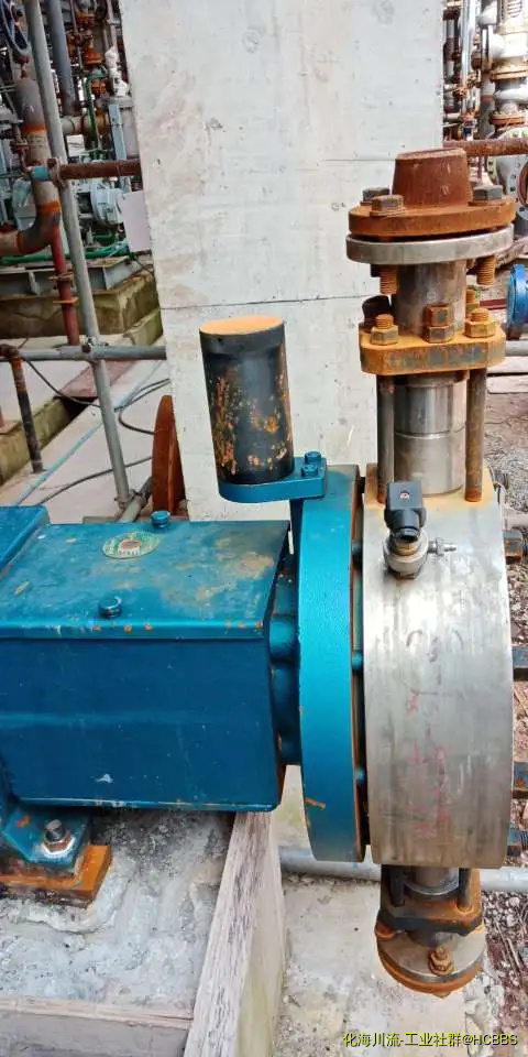

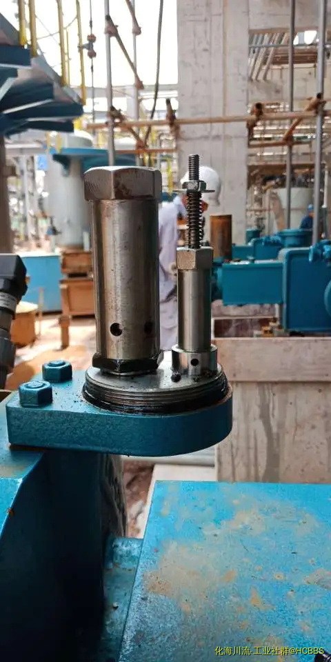

[讨论] 计量泵泵头这个黑柱体是什么?怎么操作?谢谢各位
3K |5
wx_\'\'\'\'\'\'VIP会员 VIP会员 | 显示全部楼层 |阅读模式       最后访问IPInvalid
这个怎么操作呢,这个里面需要加油嘛?谢谢各位,越详细越好

液压腔排气,安全阀吧

安全阀

一个安全阀,一个回油阀

这是典型的隔膜式计量泵的三阀合一,里面集合了补油阀、排气阀、安全阀,计量泵的运行正常全靠它了,一般需要加变压器油,

安全阀
