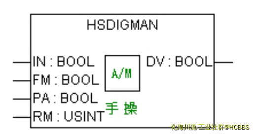

有一个联锁,前面部分都已经完成了,现在通过OR选择输出的是一个BOOL型的信号,后面最终是要将阀门开关置0,不知道用什么功能块了,可不可以用信号发生功能块SGNLGEN

用这个就可以了

乐小天VIP会员 VIP会员 | 显示全部楼层       最后访问IP浙江省
他们用的不一定是和利时的系统吧
发表于 2018-7-30 08:24:10
厉害,一看就知道和利时,我觉得实现这个功能,真的是有很多途径
发表于 2018-7-30 08:37:17
xrc312楼主 VIP会员 VIP会员 | 显示全部楼层       最后访问IP湖北省
ECS700的,好像用ASW也可以吧
发表于 2018-7-30 08:45:28
已绑手机   ★悬赏任务→ 发悬赏(0)  承接(0/1)
线圈 或MOVE
