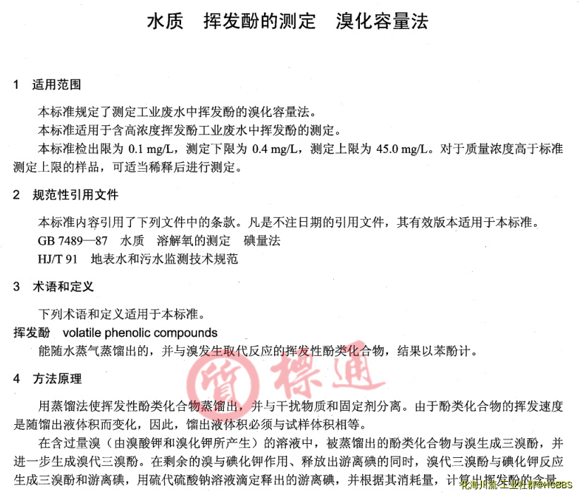

国标HJ502-2009水质挥发酚测定的溴化容量法是否适合测量高级酚含量,如果不适合,那高级酚应该用什么方法测量其含量,有没有什么国标?
