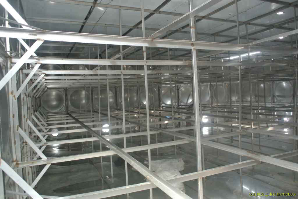

大型不锈钢拼装水箱内部结构

里边这些横七竖八的连接构件,保证水箱的承载能力
拼装板连接处是怎样保证密封的?

一般为焊接。  详情 回复 发表于 2018-7-29 09:45

一般为焊接。

薄板焊接变形太大了,即使是惰性气体保护焊。看到水箱那么平整,还以为的扣接的

侧面底部板有3mm厚 ,越往上越薄
