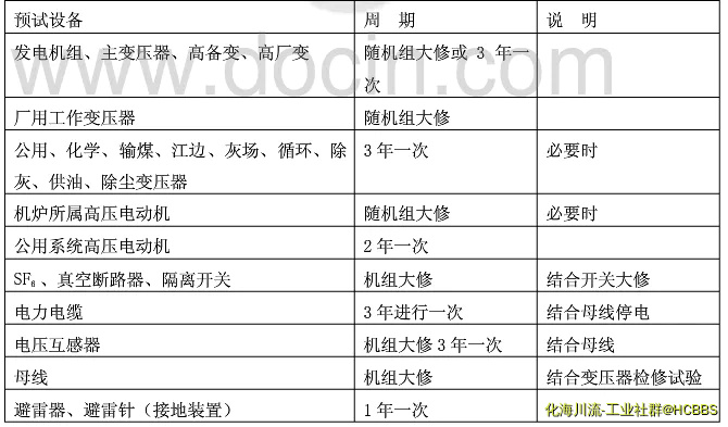

校验的具体时间哪位有标准规范,请告知,谢谢

你说的不具体,你最好是要具体到哪方面的,这是电气的,仪表自控联锁和这个不太一样,目前只有热电厂有相关要求

能有仪表自控部分的更好
