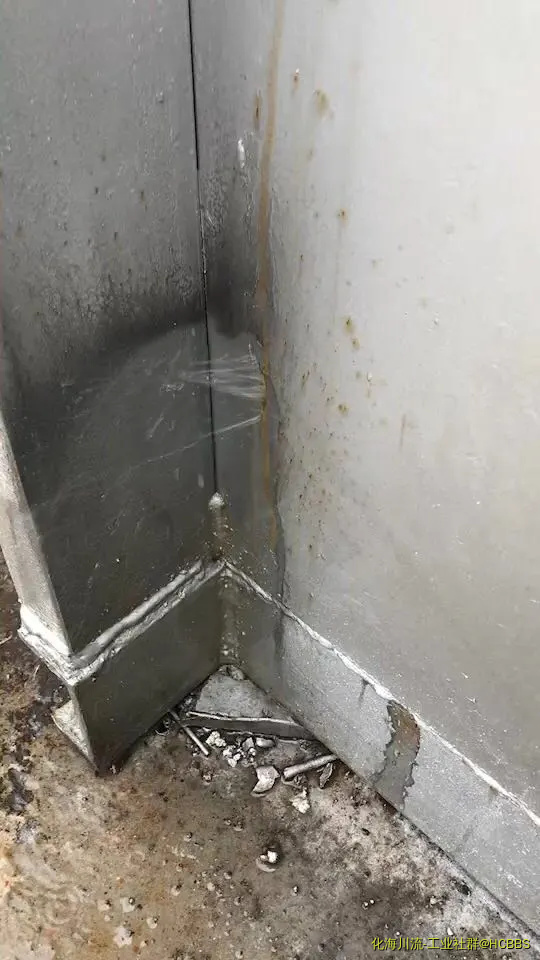

各位大侠好,紧急求助。
现场做了一个循环水箱,水箱是304不锈钢板T3制作的,运行3天后发现水箱侧面漏水,里面装水80立方左右,这种问题怎样能在不泄水的情况下完成补漏。已经考虑了几种种方案,各位大侠有什么好方案吗?在线等。急。火烧眉毛。

我给你提供一个建议,你可以另外做一个可以罩住你现在漏水地方的盒子,然后在盒子下方焊接一个排水阀,罩在漏水处后,在四周进行焊接。这时候里面的水会从下方焊接的排水口流出,不会影响焊接。焊接都完成后,关闭排水阀门。同时做好重新制作一个水箱的准备。可能应在应力的情况。

楼主确定这是304不锈钢做的?看那些锈蚀点子就不像啊,赶紧换吧。

直接漏的地方打个洞~螺丝大小!然后把螺丝放进去堵住水电焊上就行了! 这板涂的银粉漆~不锈钢的要涂漆的么?

打螺母进去,直接电焊就能堵住。

做一个壳子,在壳子最低点上开孔焊个阀门,然后把壳子焊在水箱上,焊的过程中把阀门打开让排水,焊好了以后,关上阀门就行了。
