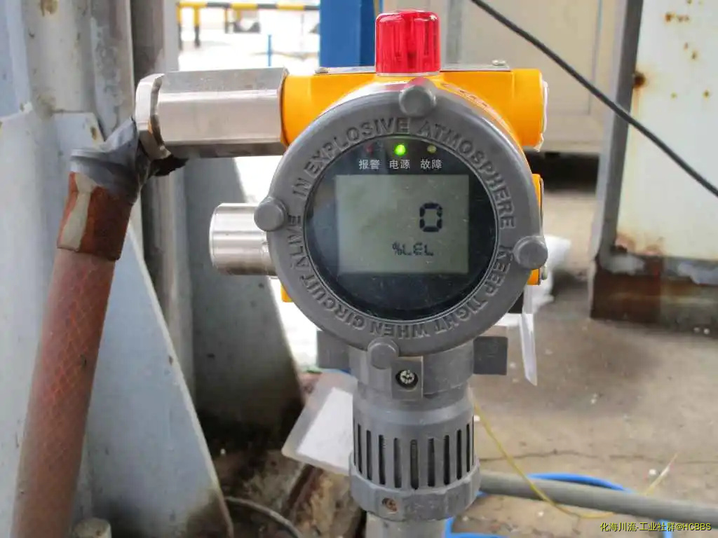

危险化学品  重大危险源罐区  现场设置的可燃气体检测报警仪与其相连的电缆线有没有规范要求必须加装防护套管,如有有要求,请问是什么规范哪个条款要求的,谢谢!如图左边的电缆线

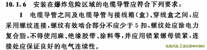

首先绕性管和密封格兰头都要防爆的,防爆等级根据电气专业的爆炸危险区域来确定。
发表于 2018-7-27 13:58:59
955559 + 5 积极参与
既然要防爆,电缆引入装置必须按防爆设置,另外多余的电缆进线口应用防爆堵头密封。就这两个问题吧。
发表于 2018-7-27 15:49:56

nihaozc008 发表于 2018-7-27 15:59
请问是哪个标准上的条款?
自动化仪表施工及验收规范
发表于 2018-7-27 16:49:52
请问是哪个标准上的条款?
发一份文件给你看看吧,希望对你有帮助:
GB 50093-2013 自动化仪表工程施工及质量验收规范.pdf ( 下载次数: 3,容量6.03 MB,共需【10  财富值  +  财富 -5 财富值】)
发表于 2018-7-27 22:22:07
