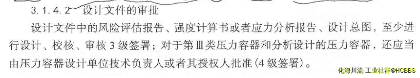

今天突然有人说 :压力容器设计施工图签字时,对于审核人员,只签署总图,零部件图不签。
做了将近10年压力容器设计,一直是总图和零部件图都是三级签署,设计,校核,审核。突然有人这么说,我还真没反应过来,找了下相关标准及规范依据,没找到。
     请海友说说自己的看法,找找依据。不胜感激。

按照《固容规》,设计总图至少3级签字。没有说零件图也需要。所以只签总图是没有问题的。
发表于 2018-7-24 12:59:25
嗯嗯,谢谢,这一条我知道。这一条我的理解是这只是对总图的强调,不能少的。也没有说部件图、零件图就不需要啊。  详情 回复 发表于 2018-7-24 13:37

嗯嗯,谢谢,这一条我知道。这一条我的理解是这只是对总图的强调,不能少的。也没有说部件图、零件图就不需要吧。

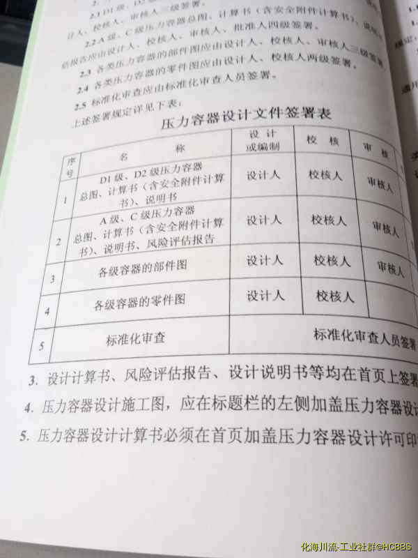

参照中国化工装备协会编制的压力容器设计管理制度(2012版),零件图。可以两级签署。件附件。
发表于 2018-7-27 08:11:18
网上可以搜到2015版最新版了。谢谢您的指点。  详情 回复 发表于 2018-7-27 09:30
这是内部文件吧,不过还是谢谢  详情 回复 发表于 2018-7-27 09:28
这是内部文件吧,不过还是谢谢
发表于 2018-7-27 09:28:12
gn_1984楼主 VIP会员 VIP会员 | 显示全部楼层       最后访问IP四川省
