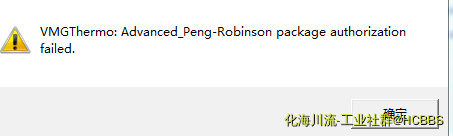

qingqing0412VIP会员 VIP会员 | 显示全部楼层 |阅读模式       最后访问IP河北省

qingqing0412楼主 VIP会员 VIP会员 | 显示全部楼层       最后访问IP河北省
重新安装就行了
我的6.0重新安装问题解决

踏雪无痕_QZKPVIP会员 VIP会员 | 显示全部楼层       最后访问IP新疆维吾尔自治区
数据包使用权过期了,把的电脑时间改到2018就行了。或者使用偷天换日软件,自动修改时间
发表于 2019-1-23 22:18:56
授权到期,要么把时间调回2018年以前,要么不用VMG,用HYSYS数据包

这么早的问题了,授权到期了,以后再用必须把时间调到2018年以前才行
发表于 2019-8-1 21:32:10
