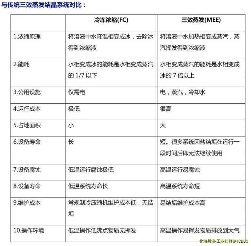

冷冻结晶浓缩(FREEZE CONCENTRATION)高盐废水解决方案,针对:
高盐工业废水、高盐MVR蒸发后母液、
盐酸酸洗液回收
1、能耗低(水相变成冰的能耗是水相变成蒸汽的1/7 以下)、
2、有效避免MVR等加热蒸发方式易结垢、腐蚀的缺点
3、除用电外,无需蒸汽和冷却水

我们冷冻浓缩结晶析出盐的技术,低能耗,适合解决高盐废水难题,不妨交流下:
像这种高盐的废水(包括MVR蒸发后母液),付费危废公司回收,成本高。不妨考虑下冷冻结晶浓缩技术,通过降温(不是低温蒸发)析出盐,减量后再危废处置,费用可节省50%以上。对于精细化工厂,稍上规模的,一天预计节省万元以上危废回收费用。
高盐工业废水、高盐MVR蒸发后母液、
盐酸酸洗液回收
3、除用电外,无需蒸汽和冷却水
像这种高盐的废水(包括MV ...
你这个先冷冻析盐,会使大量的COD析附在盐里面,盐的成色不好,成了废固哪!
发表于 2018-8-6 20:43:28
原来母液也是危废处置,现在减量一半以上,经济效益明显啊! 另外,部分废水可以做成污水零排放了  详情 回复 发表于 2018-8-8 12:09
woliaibo + 3 积极参与
另外,部分废水可以做成污水零排放了
