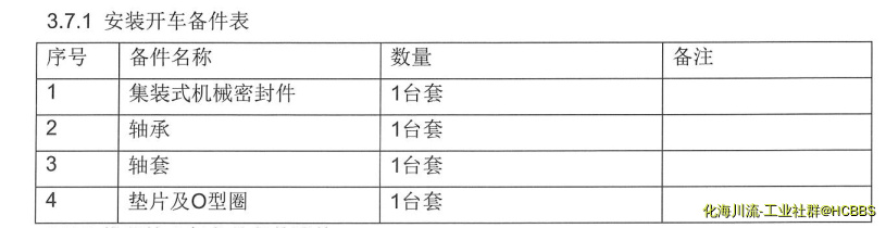

[求助] 备件“一台套”是什么意思?
15.4K |6
跳转到指定楼层
仙人岛岛主VIP会员 VIP会员 | 只看该作者 回帖奖励 |倒序浏览 |阅读模式       最后访问IP辽宁省
简介--备件“一台套”是什么意思-登录查看全文

简介--一台设备所需要的一套具体备件-登录查看全文

简介--不如一台两端支撑的BB系列的泵,一台泵上配两套密封,一台套那就是两套。这样写防止买卖双方扯皮-登录查看全文

简介--一台设备所需要的一套备件-登录查看全文

简介--单台设备的单机配量~~~~~~-登录查看全文

简介--很好理解。 有的地方是按照备件比例表示的,比如备件数量50%,100%,150%。 此处的一台套,相当于100%。 一套设备需要多种规格的轴承,分别是2个,5个,10个。一台套就是包含这2个,5个,10个了。当好是一倍的关系 ...-登录查看全文

简介--整台设备所需要的-登录查看全文
