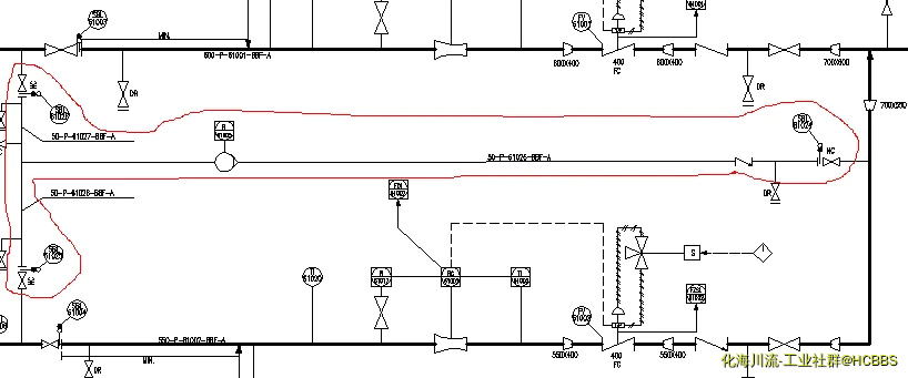

[求助] 原料气接收装置两条主物流线之间那条线有什么作用?新手提问

这条管线起什么作用
发表于 2018-7-13 14:08:10
红色圈里那条管线
红色圈里那条管线

有这么一个作用:
用于平衡两条主线阀门前后的压差的
我看主管道是700的,分支的两条主管是500的,这么粗的管线所配置的阀门在一端有压力时是很难开启的,这个时候就可以将50的冲压阀打开,确保阀门前后压差降低后,便于打开阀门
另外也可以作为导淋,可以吹扫、置换、排空等等

感谢感谢
