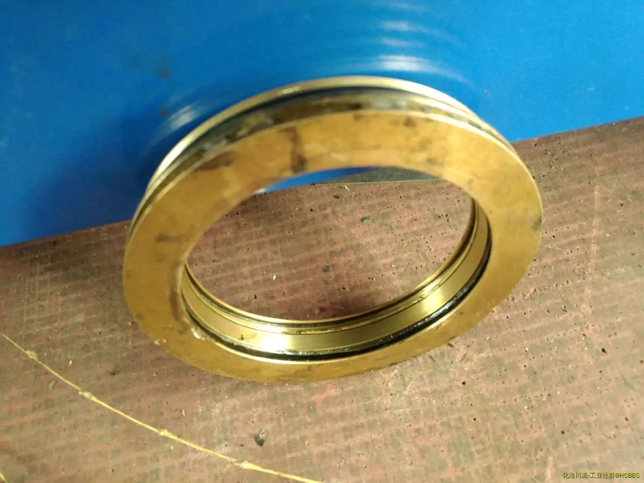

jukezhanVIP会员 VIP会员 | 只看该作者 回帖奖励 |倒序浏览 |阅读模式       最后访问IP陕西省
简介--离心泵上的油封,厂家是苏尔寿,请问这种油封原理和结构是怎样的?拆下来旧的动静部分拆不开?-登录查看全文

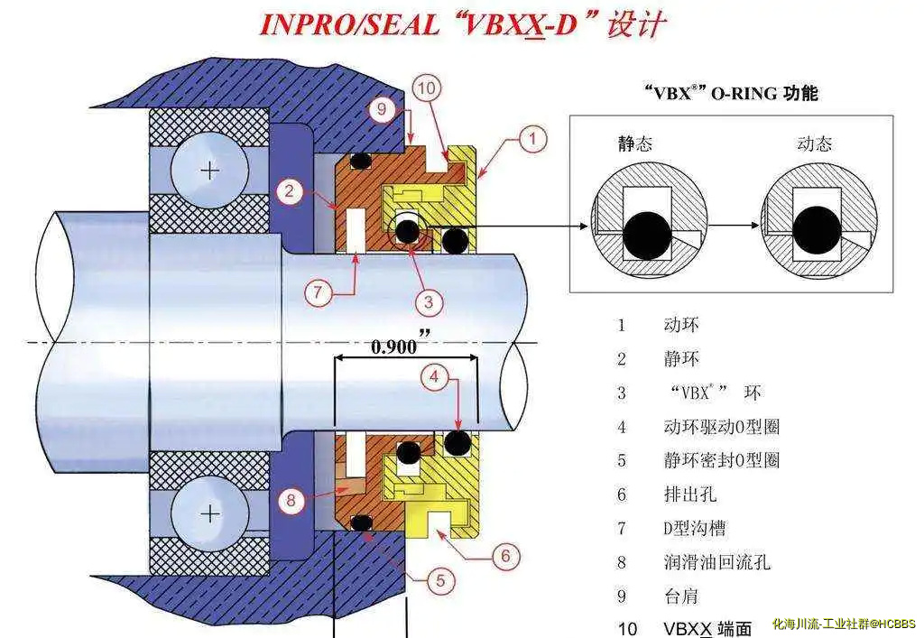

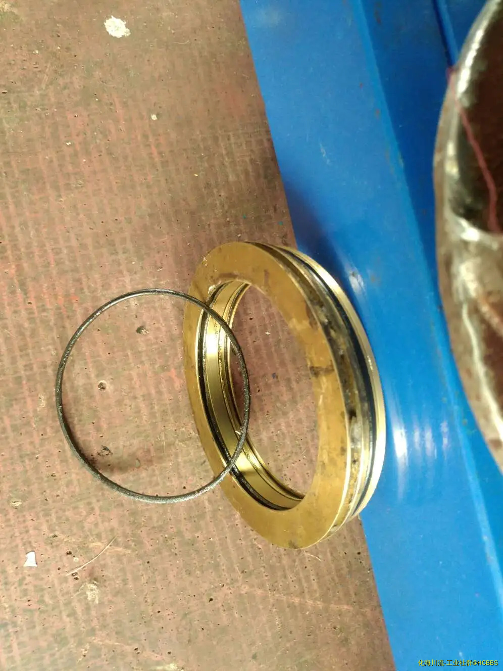

简介--里面还有一条O型圈。叫轴承隔离器,看一下图片吧-登录查看全文

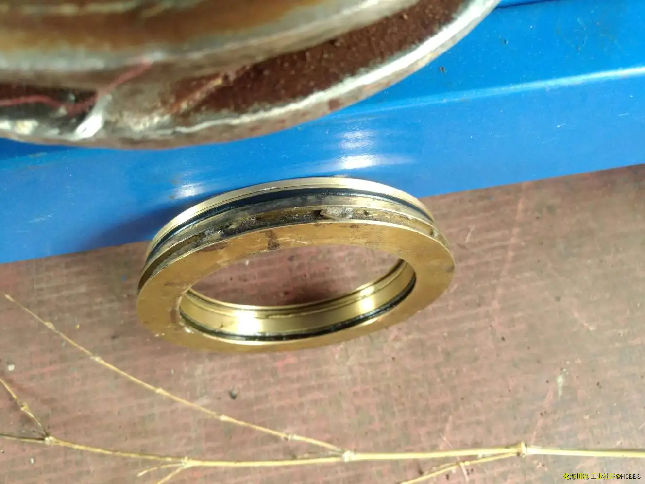

简介--拆下来旧的,解体就是想看看里面的结构-登录查看全文

简介--动静环,和机械密封有点相似-登录查看全文

简介--这东西现在国内能生产力,我们叫轴承保护器,只是叫法不一样。AIG就可以定做-登录查看全文

简介--哪有迷宫密封?图片没看出来迷宫槽嘛-登录查看全文

简介--泡沫_ZPTK 发表于 2018-7-13 13:56 里面还有一条O型圈。叫轴承隔离器,看一下图片吧 请问“VBX”环有神魔作用,转动状态下浮起来吗?-登录查看全文
发表于 2019-7-16 16:38:06
这个公司的介绍,这个圈是转起来浮起来  详情 回复 发表于 2019-7-16 16:45

简介--磁力密封 王治 发表于 2018-7-13 15:53 迷宫油封你要拆分动静环很容易就把油封拆坏的! 请问如何拆分动静环,只是克服磁力吗?-登录查看全文
发表于 2019-7-16 16:39:17
你拆开就拆坏了  详情 回复 发表于 2019-7-16 16:46
简介--05013303 发表于 2019-7-16 16:38 请问“VBX”环有神魔作用,转动状态下浮起来吗? 这个公司的介绍,这个圈是转起来浮起来-登录查看全文

简介--05013303 发表于 2019-7-16 16:39 请问如何拆分动静环,只是克服磁力吗? 你拆开就拆坏了-登录查看全文

简介--泡沫_ZPTK 发表于 2019-7-16 16:45 这个公司的介绍,这个圈是转起来浮起来 这个圈起什么作用呢,那肯定不是橡胶圈了-登录查看全文
