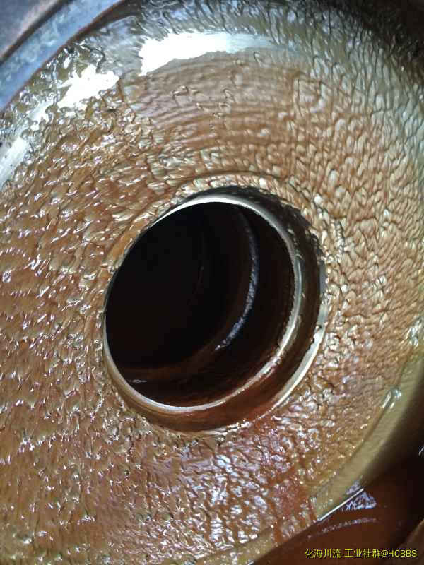

    热油泵因为换热器漏导致导热油含水造成泵气蚀。因为工艺原因无法停车检修,多开了一段时间,拆下来后已经报废。
1.蜗壳
2.叶轮正面

看叶轮的图片像是出口回流汽蚀,入口叶片的损害不严重

比较惨烈  连口环都有空洞

一般热油泵的导热油都有脱水措施的,你们没有吗?

不单是汽蚀,热油里含水,产生化学腐蚀

水和油反应生成了酸?  详情 回复 发表于 2018-7-15 21:30

水和油反应生成了酸?

木有的

选型和操作没有问题的,主要就是因为换热器漏了导热油含水比较多的原因。

既然知道了,建议以后还是增加脱水装置!  详情 回复 发表于 2018-7-23 07:13

是的,测导热油ph低于7

既然知道了,建议以后还是增加脱水装置!
