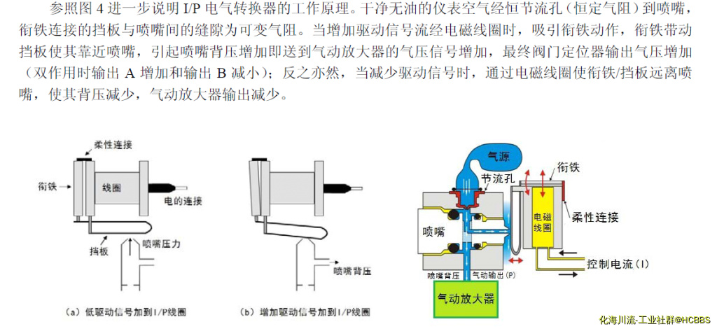

简介--现场有台气开阀,我将气源关闭后阀门会自动关闭。在正常有气压的情况下,刚才我在清理定位器喷嘴的时候,挡住喷嘴后,阀门自己开了,我想不通,挡住喷嘴,不就相当于关掉气源了吗,怎么会自己打开了。求教大神,是不是我理解错了。最好能讲解下原理。。。-登录查看全文

简介--这完全是二回事,关闭气源等于没有动力源,那么根据阀门选型气开或气关。而挡住喷嘴动力源还在,定位器还是有输岀,所以阀门还是会动作-登录查看全文

简介--挡住喷嘴相当于压力升高了,当然会开-登录查看全文

简介--喷嘴完全挡住其背压输出最大,所以输出最大!-登录查看全文

简介--背压变大了,你再好好学学工作原理-登录查看全文
